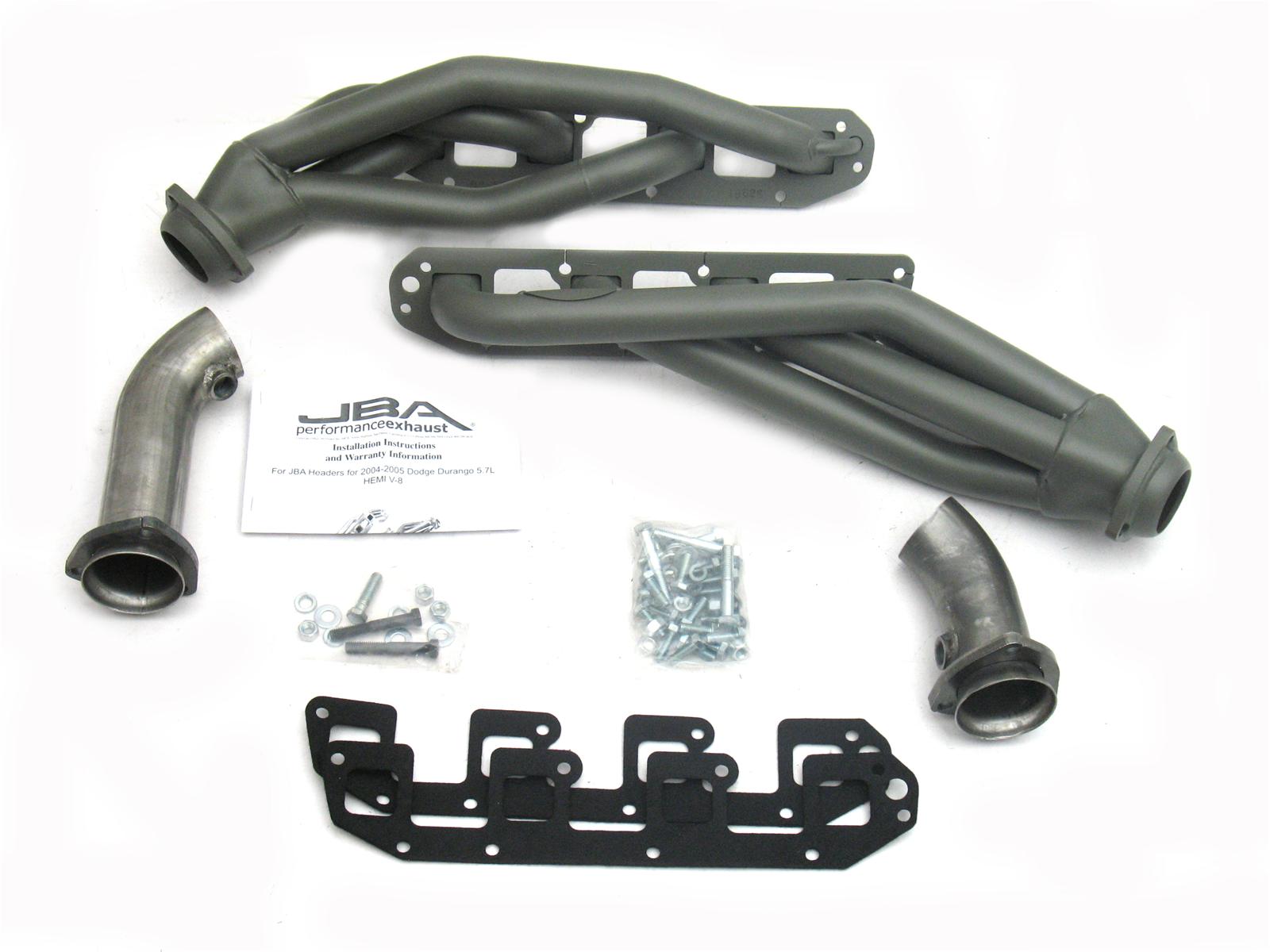

Я может не в теме
Но ведь на моей машине один кат? И к нему два датчика - до и после. И стоит он в месте соединения штанов
А мне причудилось что можно взять коллектора типа таких и сделать по отдельной трассе на каждую сторону.
И вот на одной стороне будет кат с датчиками, а на другой без датчиков.
Честно признаюсь вопрос как это расположить под днищем еще не изучал. Возможно вполне что так и не получится - не войдет
И такой вопрос - а возможно программное отключение второго датчика кислорода? На штатных мозгах или от Мопар Перфоманс
1B4HS28Z4WF164527

Цитата(Second @ 3.12.2015, 20:19) *
Но ведь на моей машине один кат? И к нему два датчика - до и после. И стоит он в месте соединения штанов...
3 да...
А мне причудилось что можно взять коллектора и сделать по отдельной трассе на каждую сторону.
Честно признаюсь вопрос как это расположить под днищем еще не изучал. Возможно вполне что так и не получится - не войдет...
тебе причудилось. Как ты обойдешь передний кардан, раздатку и бензобак?... Ради интереса покури каталоги различных выхлопных брендов - на первокузку ты не найдешь ни одной системы построенной таким образом. Все дуалы начинаются от "после ката". Кстати на второкузке тоже....
И вот на одной стороне будет кат с датчиками, а на другой без датчиков...
скорее всего безошибочно твоя идея не прокатит - для корректной работы лямбд количество" выхлопа от 4-х горшков банально может быть недостаточно ...
И такой вопрос - а возможно программное отключение второго датчика кислорода? На штатных мозгах или от Мопар Перфоманс...
нет, ни на том, ни на другом...
