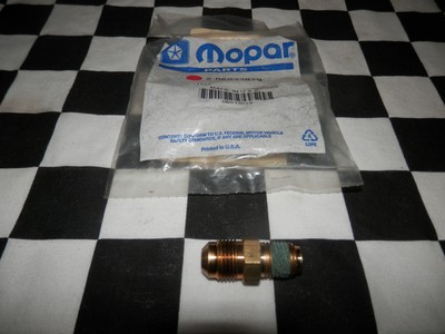

В догонку
Чет не знаю как мне эта гаечка 6033878 поможет
Выглядит она не как помогающая))
Вот ФОТКА
Кстати у меня же на радиаторе с разбора (от рестайла) кусок магистрали есть к теплообменнику
Добуду и отфоткаю для начала его - только за ним экспедицию надо устраивать) Может завтра сгоняю
Но там нечто короткое из которого торчит обрезанный резиновый шланг

Diman
сообщение 10.3.2016, 20:00
Сообщение #1385
Fanatus Vulgaris
Группа: Пользователи
Сообщений: 11 295
Регистрация: 28.7.2007
Пользователь №: 8 687
Реальное имя: № 8 687
Город: 77
Цитата(Second @ 10.3.2016, 19:19) *
В целом я вполне готов поменять все магистрали
Если все ок, наверное махну линии все разом - они не такие и дорогие...
вопрос только в том, на какие махать? Что б толк был...
Изначально я как раз таки и размышлял над удлинением резиновых шлангов...
надо прикидывать где окажутся выхода трубок относительно того места, где они выходят сейчас - может и делать ничего не придется...
Цитата(Second @ 10.3.2016, 19:33) *
Выглядит она не как помогающая)) Вот ФОТКА
ты убиваешь на корню мою последнюю надежду вспомнить метод присоединения магистралей к 46RE и предназначение этой гайки...
Кмк, это просто ремонтная гайка, после одевания которой трубка завальцовывается...
фотай. Как есть. Для начала, ничего не снимая и не откручивая...
да наколхозить могли...
Будешь развлекаться попробуй найти на этом обрезке шланга маркировку(например 3/8) - может пригодится...

Я хз почему так, но поди ка в коробку вкручивается вот ТАКАЯ фигня с номером 6033879
Вот DORMAN
А к этой байде уже линия
Сообщение отредактировал Second - 10.3.2016, 20:31

Diman
сообщение 10.3.2016, 20:35
Сообщение #1389
Fanatus Vulgaris
Сообщений: 11 295
Город: 77
Цитата(Second @ 10.3.2016, 20:05) *
Значит таймаут до завтра)...
ок. Пока на глаза попалось: ты в курсе про эту беду на 46-х коробках? Напоминаю: 18 Нм.
Я к тому что говорил ранее: безопасней колхозить в районе радиатора, чем на коробке...
Цитата(Джерар @ 10.3.2016, 20:08) *
Нифига, у меня все по феншую...
тогда я ваще нипонял нижеследующую цитату, да еще в будущем времени...
Цитата(Джерар @ 9.3.2016, 20:01) *
нужно ли через основной радиатор тогда проводить...
Но я так думаю, что "линейность для улучшения работы" вмиг портится после прохода АТФ через допрадиатор в -35 (к примеру) плюс крутящаяся, хоть и вполсилы, крыльчатка радиатора...
ты думаешь она остынет до -40?...
'03 DN SLT+ AWD
Buy The Right Part!
Перейти в начало страницы
+Цитировать сообщение
Diman
сообщение 10.3.2016, 20:50
Сообщение #1390
Fanatus Vulgaris
Сообщений: 11 295
Город: 77
Вот DORMAN
мэй би, но час от часу не легче: в таком случае при переходе на рестайловые трубки тебе надо найти аналогичную мандуловину, которая будет вкручиваться в коробку, а уже в нее штуцер рестайловой трубки с внешней и возможно правой резьбой. Или вообще ничего не искать, если они вообще вкручиваются сразу в коробку...
Не помня и не будучи увереными на 100% мы можем так гадать до морковкиных заговен...
