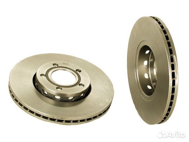

Diman не подскажешь какая толщина у нового заднего тормозного диска 52010415AA
пытаюсь понять на сколько еще хватит моих взятых с разбора для перехода на дисковые тормоза
На них сейчас почти 22 при max dia 20.6
На них сейчас почти 22 при max dia 20.6...
значит они у тебя новые - 22мм...

И еще вопрос
Толщина внутренней и внешней поверхности должна же быть примерно одинаковой?
А то на втором диске они ощутимо разные(

И еще вопрос
+ на боковине сделана проточка - это для контроля остаточной толщины?
да...
А то на втором диске они ощутимо разные...
если больше изношена наружняя сторона, то это направляющие, если внутренняя - поршень...
чаво-чаво сделана?! на какой нафиг боковине? Чет я такого не припоминаю... Пикчу со стрелкой давай...

Пользователь №: 54 977
На торце в одном месте на обоих дисках имеется
Вот как на фото
ТУТ
Сообщение отредактировал Second - 24.2.2016, 18:38

Цитата(Second @ 24.2.2016, 18:34) *
На торце в одном месте на обоих дисках имеется...
Саш, ты либо торопишься, либо перестаешь мыслить: при номинальной толщине 22мм и остаточной 20.6 износ по каждой стороне сколько составляет? А теперь посмотри на пикчи: даже без штангеля понятно, что ширина этой проточки гораздо Уже этой остаточной толщины... Это либо балансировка(что скорее всего), либо некая технологическая проточка, допустим для фиксации или еще чего-нить...
