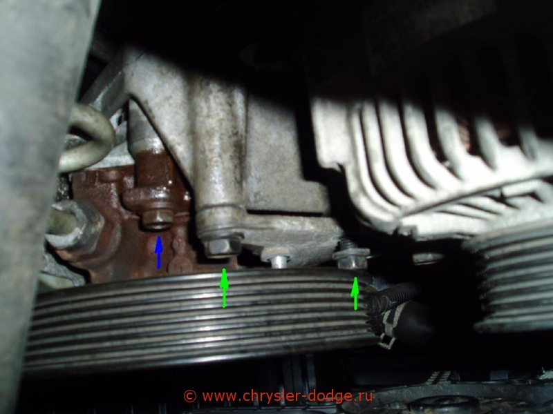

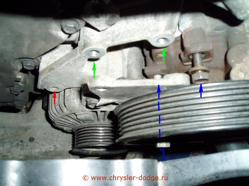

Как-то уже писал по поводу перекоса ролика натяжителя ремня генератора. Так вот, сегодня завёл и услышал такое посвистывание, заглушил, смотрю нету регулировочного болта, которым ремень затягивают и сам ролик сильно перекошен. Нашел какой-то болт, ослабил ремень, стал регулировать, когда затягивал гайку, отломал ролик нафиг вместе с планкой, на которой он сидит... В общем, полдня провозился, чтобы открутить оставшийся обломок планки. Теперь знаю, как снимать насос гидроусилителя shok.gif Когда всё открутил, обнаружилось, что помимо болта натяжителя, отсутствовал ещё и болт крепящий планку, вот из-за чего её начало перекашивать и в итоге она сломалась. Вид сверху: зелёным обозначил непоср.крепление планки, синим болты, на которых крепится насос гидроусилителя, тот что с пунктиром, вынимается через отверстие в шкиве.
Вид снизу. Подлазил, поддомкратив машину и поставив на пенёк для надежности.

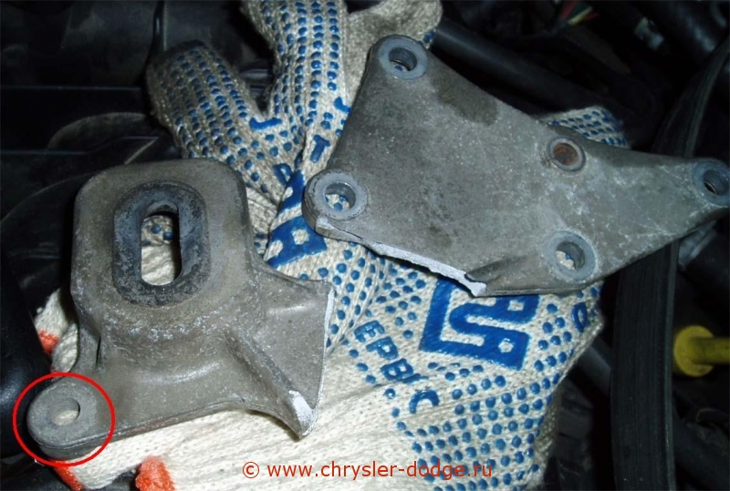

Вот сама планка: болт судя по всему вывернулся давно...
Вывод: проверяйте затяг всех болтов. Ещё обнаружилось подтекание(снизу бампера) стеклоомывающей жидкости где-то в районе посадочного места насоса в бачёк.
