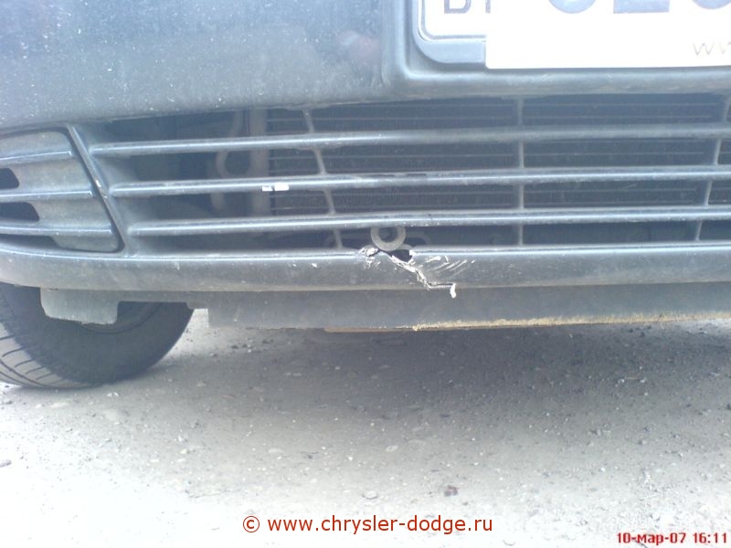

- - Big&Fat   я зимой тащил на шнурке своего европейца, так у на...   10.3.2007, 22:19
|- - Рабинович   Цитатая зимой тащил на шнурке своего европейца, та...   10.3.2007, 22:50
- - Big&Fat   Ничего не вырвало. Это предыдущий хозяин наверно н...   10.3.2007, 22:54
