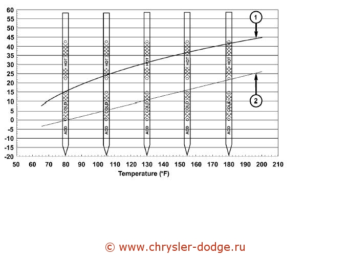

Вот ещё вариант (ATF +4)

AlexCar дык поясни плиз зачем менять щуп??? если объем смены одинаков (3,8 литра помоему)...
