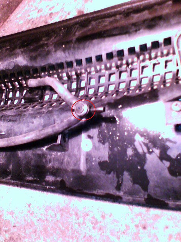

У меня Дуранго- таких машинок не много, но тем не менее, возможно на других доджах-крайслерах такая же "фишка" :cool: есть.

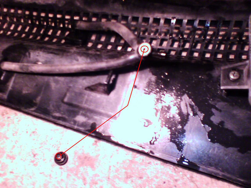

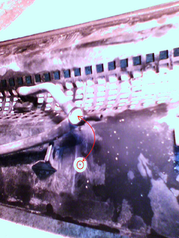

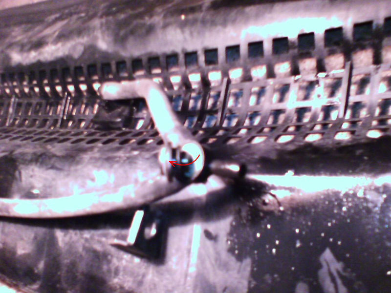

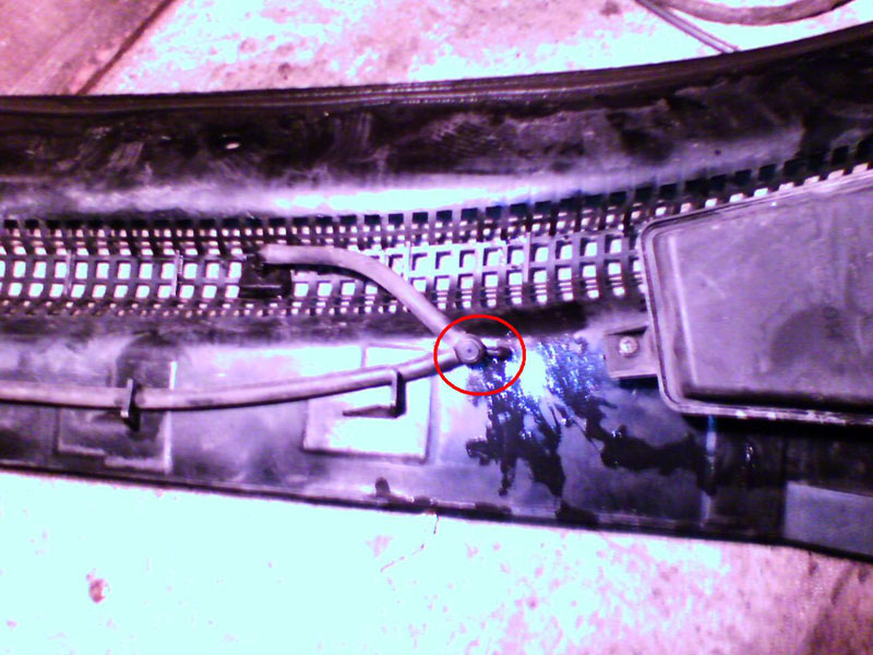

Сначала вода как-то нехотя выливалась на лобовое, потом погибла брызгалка водителя, а на следующий день и пассажира. При всем при этом моторчик активно жужжал и что самое интересное, водичка из бачка омывателя так же активно куда-то уходила. Через пару минут под машиной показалась нарядная лужа, которая постепенно превратилась в речеёк на асфальте mad.gif . В общем снял эту панель с форсунками (между лобовым и капотом), для этого пришлось снимать поводки дворников продул шланги, но видно было, что воздух где-то выходит не дойдя до форсунок. Оказалось, что простой тройник это не тройник, а какой-то клапан tease.gif (видимо предохраняет моторчик и при избыточном давлении (если засорятся форсунки) просто стравливает лишнюю жидкость).
Из него-то вода и уходила, не дойдя до форсунок омывателя diablo.gif diablo.gif . Разобрал его (осторожно- внутри пружинка)
На фотках видно, что прокладка (белая) с дыркой. Хотел сначала поставить обычный тройник от жигулей, но решил, что если на ЗАВОДЕ сделали так, то наверно лучше сделать как должно быть и вырезал новую (из медицинских перчаток) и заменил. :Yahoo!:
Теперь брызгают как новые good.gif И расход воды нормальный стал, а то зимой только и успевал бы доливать "незамерзайку"
:Yahoo!: :Yahoo!: На все у меня ушло около 1,5 часа (долго не снимались поводки дворников). В принципе, если б я знал причину с самомго начала, то отремонтировать этот "клапан-тройник" можно просто приподняв эту пластмассовую накладку между капотом и лобовым стеклом (она крепится на пластмассовых пистонах). Не обязательно снимать дворники с поводками. Поэтому, если у кого-то те же симптомы, что у меня были в начале- проверьте этот маленький клапан.
