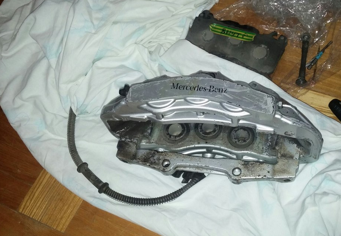

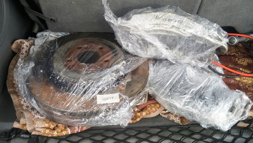

Начал я доработку тормозов, прикупил 6 поршневые брембо на перед и 4 поршня на зад от мерседеса 221 амг)) + пер торм диски с алюминиевым центром тоже от него 360 мм.

Цитата(лысый джо @ 13.4.2015, 22:32) *
Начал я доработку тормозов, прикупил...
PCD: 5x139.7 vs 5х112
DIO(CB): 77,8мм vs 66,6 мм
ET: 35 vs 43
1/2" (20 UNF) vs 14*1.5
R17 vs R19 min
Пока ты не "начал", пока ты просто "прикупил"...
ET: 35 vs 43
R17 vs R19 min
Цо растачивается на ток станке 15 мин работы, сверловка на сверлильном еще 25 мин,
Ет не понял в чем проблема))
тормоза под 18 колеса, у меня такие и стоят, 17 уже не всунешь то понятно))
DODGE DURANGO 5.7 HEMI 2005

Цитата(лысый джо @ 14.4.2015, 0:03) *
Цо растачивается на ток станке 15 мин работы...
в алюминиевой ступице?! на 1,2(!) см?! ...
...сверловка на сверлильном еще 25 мин...
в алюминиевой, уже расверленной ступице?! 5(!) доп. отверстий?! ... Если не секрет, а ты хто по образованию?
насколько я помню, W221 AMG был минимум на R19, это во-первых. Во-вторых у тебя только диаметр тормозного диска (360мм) уже на 24 мм, считай на дюйм, больше штатного(336мм)...
Цитата(sergey-zs @ 13.4.2015, 23:55) *
Может кто знает, крепеж поперечных дуг от CHRYSLER-TOWN-COUNTRY-1997-1998-1999 типа подойдет на Дюранго 2?
нет

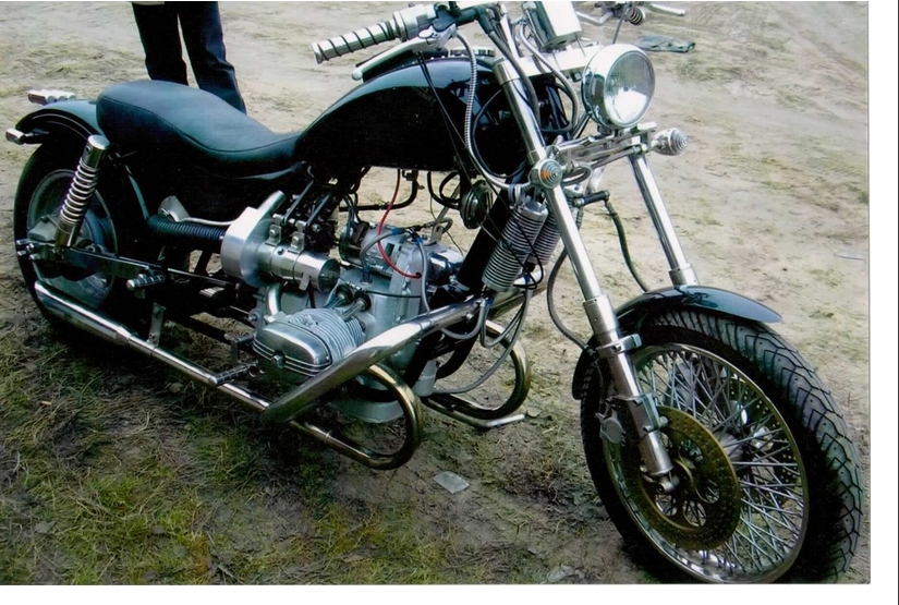

а в чем проблема расточить цо в алюмин ступице? и сделать там еще 5 отверстий?
у меня ПГС, но с металлом оч много работал на заводе и токарем и Токарь расточник и на фрезерном, и запас прочности там достаточный) между отверстиями металла еще много остается, а на счет диаметра колес, завтра буду мерить тут пока не могу ничего сказать) Знаю что 355 мм и 6 поршневые под 18 колеса идут точно) girl_hospital.gif
Вот моя работа кстати)

Цитата(лысый джо @ 14.4.2015, 0:43) *
запас прочности там достаточный) между отверстиями металла еще много остается...
первое слабое звено, ибо "достаточный" и "много" это оч абстрактные понятия...
