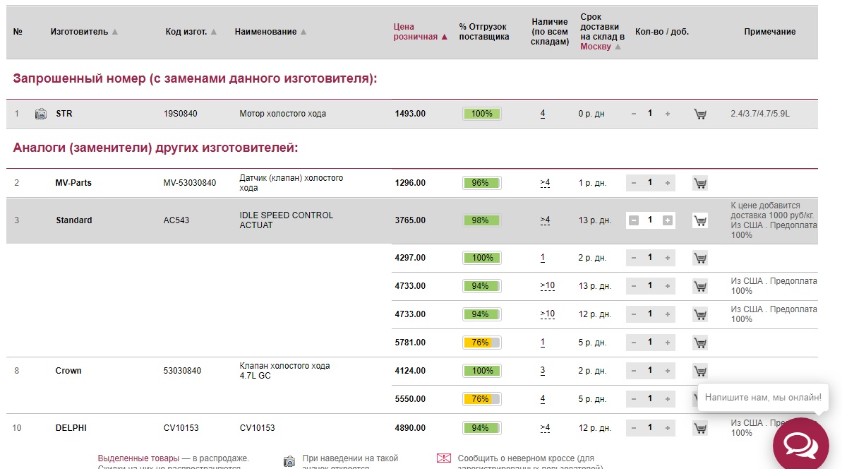

сообщение 7.10.2019, 9:37
Сообщение #2259
Группа: Новичок
Сообщений: 2
Регистрация: 30.1.2019
Пользователь №: 97 427
Реальное имя:Александр
Город:Москва
Подскажите, существует ли в природе аналог на мотор РХХ для Дюранго? Оригинал посмотрел в магазинах - в основном по 6-7 тысяч продают и дороже. Номер каталога: 53030840. Может от какой-то другой недорогой модели подойдет? Или это всё шляпа?
