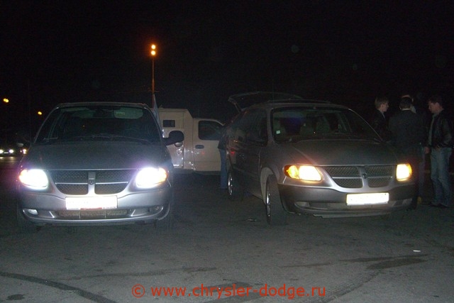

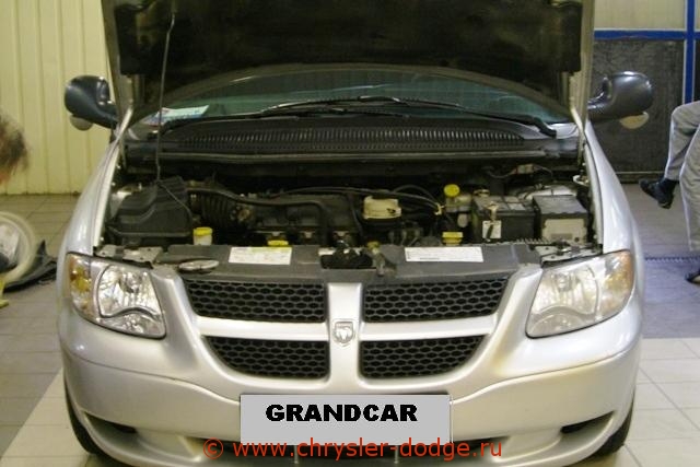

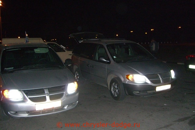

Ну вот и свежие фото для сравнения
Было так
Первые впечатления очень положительные ;)
Хорошим машинам , хороший свет !
