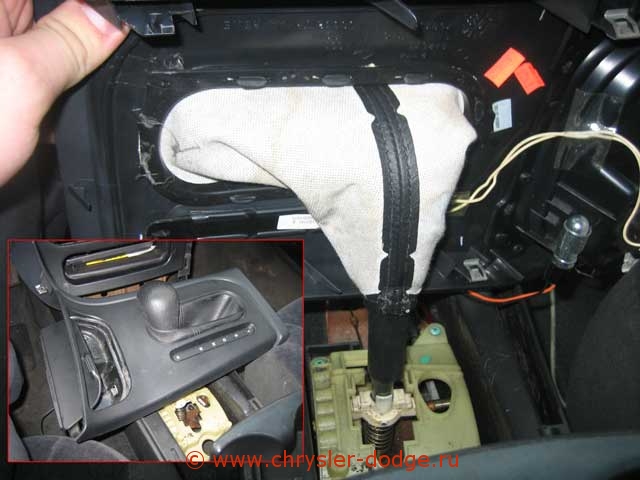

Итак ... давно уже у меня начало прогресировать то, что рычак селектора АКПП стал немножко подъедать, и тяжеловато переключаться.
На сервисе сказали "возможно расплетается тросик".
Я еще про себя подумал, что я плохо собрал бороду после шумоизоляции и он просто перегнут ... но мысленно стал готовиться к его замене (2200р тросик (C130814) + 2000р замена в АльтАвто).
Сегодня ... везу друга в ЗАГС ... решили притормозить у обочины на МКАДе , что бы вылить на землю шампанское ;)
Что бы вклиниться пошутрее врубил "L" (вотчетр меня дернул, а?) ... но она не врубилась , а осталась на "3" ... хотя селектор был в L ... дернув туда-обратно, всё таки включился "L" ... и больше не выключался. Рычаг затрял в этом положении.
В итоге , я не могу включить заднюю , и не могу включить "Р" .... а ведь ключ вынимается только в "Р" , и машина заводится только в нем!!!
Вобщем попытки переключить рычаг привели к полному обрыву троса (надеюсь что троса а не селектора).
В итоге , коробка только в L , мне фигачит в загс , оттуда к памятнику, потом на пирс , потом в ресторан ...

ИСПРАВЛЕНО :
Разобрал сегодня селектор ...
для того что бы поставить рычаг в Р я вчера приложил к нему усилие и ... подумал что оборвал трос , а оказалось оторвал механизм от кольца троса!!!
Придется теперь крепить его на стяжках или покупать БУ.
см ниже фотки.
И кто нить знает , как переключить передачу без троса (из под капота) ?

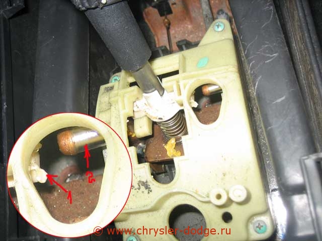

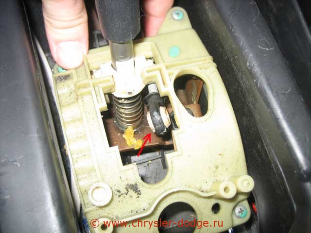

Исправил свой предыдущий пост - перепутал сперва тросик к замку зажигания с желеным реальным тросом до АКПП.
см фотки ниже
Но вывод пока что только один - трос застрял в положении L и никакая сила не помогает заторкать его обратно в рубашку.
Вся надежда только из под капота это сделать.

Вопрос первый, как снать кожу или то, что вот вы видите?
Или это только вместе с рычагом?
Вот сам конец троса переключения передач - его двигает ручка селектора.
На цифре 2 то место , куда надевается трос - я его несколько погнул :(
Надо было сразу разобрать бороду и снять трос к замку ... но я надеялся вернуть передачу наместо.
На цфре 1 видно , что придерживающая трос пластмасска раскрошилась (я её сломал) ... можно ли её поменять? Есть ремкомплекты или на развалах ... или она продается отдельно - какой у неё номер?

Мне удалось разобрав весь селектор снять ту штуку (№1) , которая не дает переключать рычаг без нажатия кнопки на рычаге ...
правда чтоб её вернуть потом обратно пришлось открутить селектор от пола и перевернуть его - только тогда железячка с прорезью поднялась наверх!!!
