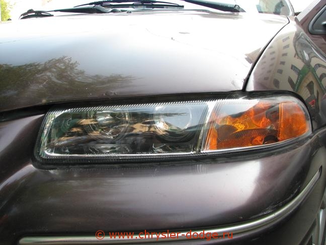

т.к. получаю много писем с вопросами "а как" " а где" "а сколько"
по поводу переделки фар в циррусе-стратусе на линзы - вешаю миниФАК
это -готовый продукт
для переделки использовано:
фары депо -2 шт.
линзы 90мм. ближний свет (Н7) 2 шт.
модули дальнего света 90мм. (Н7) 2шт.
лист оцинкованного железа (1мм.) 50Х50 см. 1шт.
винты м4 и гайки - 16шт.
уплотнитепль оконный "Р" профиль
герметик силиконовый прозрачный
крепления линз входят в комлект самих линз
стекло фары снимается в духовке (электрической) нагретой до 80-90 градусов. при 110 - мутнеет пластик фары:)))))))))))
для вырезания отверстия в железе под модуль я использовал электроножницы (оно 93 мм в диаметре)
задняя часть корпуса фары - отрезана по хитрой траектории:)))
что получилось:
в последствии в ближний был установлен ксненон 4300 кельвинов - свет - отличный
так же сделана вторая версия фар, уже не "на коленке" а нормально:))
стоят у Гриши gforce - (авто.ру)
отличие - в внутренней компоновке фары, и конструкции крепления модулей.
PS есть еще один вариант, набрел в инете, у меня мысли мелькали по поволу такого варианта размещения, но что-то сомнения есть...:)))
так что прошу высказаться

Chrys50rus
сообщение 1.9.2006, 13:04
Сообщение #9
Долгожитель
Группа: Пользователи
Сообщений: 619
Регистрация: 4.7.2005
Из: Сколково
Пользователь №: 199
Цитата(Sensej)
А по мне - оба варианта хороши!!! Ток второй, наверняка, промышленный, а первый, сделанный своими руками, да всего в двух экземплярах.... эхххх... тож хочу чё-нить подобное... :oops:
2-й вариант тоже самопал, его делать проще и дешевле, а фары скоро будут в 3-х экземплярах:)

Chrys50rus
сообщение 1.9.2006, 14:16
Сообщение #11
Долгожитель
Сообщений: 619
Из: Сколково
Пользователь №: 199
Цитата(Pavel13_V2)
Вариант 2: по сути своей ацтой полнейший. Представте, что вам в глазницы пытаются вскрячить квадратные глаза - тот же принцип.
Так что подобное рукоблудие удел амбициозных тазозазоводов.
МАЛАЦЦА!:)))
а я все сформулировать не мог что мне не нравится..:)))))))))))))))

Chrys50rus
сообщение 1.9.2006, 14:21
Сообщение #12
Долгожитель
Сообщений: 619
Из: Сколково
Пользователь №: 199
Цитата(Pavel13_V2)
Вариант 1: однозначный зачОт.
однакож совершенству нет предела и можно было сделать интереснее)
По крайней мере воспринимались бы как производственные, а не качественный самопал.
предложения и идеи по усрвершенствованию - жду, т.к. готовлю 3-й вариант фарок:)

Chrys50rus
сообщение 1.9.2006, 14:22
Сообщение #13
Долгожитель
Сообщений: 619
Из: Сколково
Пользователь №: 199
Цитата(Sensej)
Цитата(Chrys50rus)
А как его делать? Подскажи, плз... :oops: Я тож такие хочу!... :roll:
с Мордашкой будем делать фары скоро, хочешь- присоединяйся
