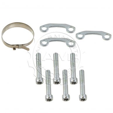

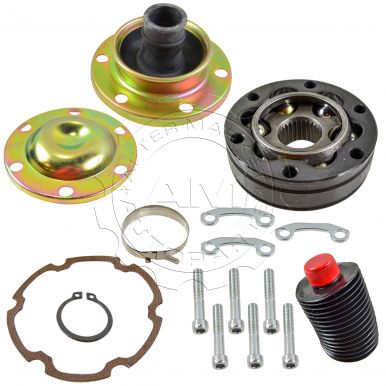

кардан часть2
Прикрепленные файлы

Diman
сообщение 11.1.2013, 1:38
Сообщение #322
Fanatus Vulgaris
Группа: Пользователи
Сообщений: 11 295
Регистрация: 28.7.2007
Пользователь №: 8 687
Реальное имя: № 8 687
Город: 77
Цитата(Shved63 @ 10.1.2013, 22:34) *
А где Диман делся то?
...да хрен его знает, мож в себя приходит после НГ?
Цитата(munir71 @ 10.1.2013, 23:36) *
кардан часть2
...хм, а получается что нихрена я тебя не понил...
Вижу озябший шрус - да ипать его в JC_moon.gif ...
Шлицы на самом кардане живые?
Если живые совокупляешь СВОЙ кардан с неродным шрусом да и все, делов-то...

Shved63
сообщение 11.1.2013, 12:26
Сообщение #323
Долгожитель
Сообщений: 997
Регистрация: 26.2.2012
Из: Днепр, Украина
Пользователь №: 48 564
Реальное имя:Михаил
Город:Днепр
кардан часть2
Наверное стопорное кольцо просрали.

munir71
сообщение 12.1.2013, 11:39
Сообщение #324
Только зарегился
Сообщений: 18
Регистрация: 3.7.2012
Из: г.Астрахань
Пользователь №: 52 714
Реальное имя:Ренат
шлицы слава богу живые (приварили я думал из-за убитых шлицов )

Diman
сообщение 12.1.2013, 20:05
Сообщение #326
Fanatus Vulgaris
Сообщений: 11 295
Город: 77
Цитата(munir71 @ 12.1.2013, 12:46) *
ПыСыПыСы ...а восстанавливайте их своими силами...
