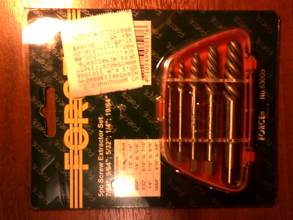

kbn
сообщение 7.1.2013, 20:43
Сообщение #307
Интересующийся
Группа: Пользователи
Сообщений: 69
Регистрация: 4.12.2011
Из: Тольятти
Пользователь №: 46 032
Реальное имя:Павел
Цитата(Shved63 @ 7.1.2013, 19:31) *
Цитата(Джерар @ 7.1.2013, 15:35) *
Цитата(kbn @ 7.1.2013, 15:31) *
вылезла еще одна проблема,не откручивается штуцер на одном суппорте,что только не пробовали...как теперь его оттуда выковырять?
Я замачивал ВД и потом газовым ключом потихоньку...
Если грани уже слизаны, то мы набивали головку меньшего диаметра и ей откручивали. Закажи сразу новые штуцера.
заказал - в мск в наличии ест привезут после празников
сорвали...сосок с гранями отломился((((ппц...как теперь быть? новую резьбу?
Dakota 3,9л, 4x4, 2003
Перейти в начало страницы
+Цитировать сообщение
Shved63
сообщение 7.1.2013, 22:43
Сообщение #308
Долгожитель
Сообщений: 997
Регистрация: 26.2.2012
Из: Днепр, Украина
Пользователь №: 48 564
Реальное имя:Михаил
Город:Днепр
Попробуй высверлить сверлом. Если не получится заказывай новый цилиндр.
Если на корову надеть седло, она всё равно не станет мустангом.(с)
MERCEDES-BENZ ML320, когда то DaimlerChrysler AG.
DODGE DURANGO SLT Plus вспоминаю с любовью
kbn
сообщение 7.1.2013, 23:01
Сообщение #309
Интересующийся
Сообщений: 69
Из: Тольятти
Реальное имя:Павел
высверлить то я его высверлю...как оттуда остатки штуцера выковыривать буду и что с резьбой делать,как туда новый то вкрутить...,а
" Если не получится заказывай новый цилиндр " ты наверное имел ввиду суппорт...чет как то не вариант ибо стоить он будет как крыло от боинга...

сообщение 7.1.2013, 23:43
Сообщение #310
Долгожитель
Сообщений: 997
Из: Днепр, Украина
Реальное имя:Михаил
Город:Днепр
На снятом суппорте это можно сделать достаточно точно. Самое главное не повредить конус. Т.е. когда будешь высверливать до конуса не доходи. Он вывалится сам, или в крайнем случае его ты выковырнешь. А вообще это лучше делать на сверлильном станке в тисках. Если есть в вашем городе хороший слесарь он это сделает без особых проблем. Ну а насчёт суппорта - он не обязательно должен быть оригинальным. Но не будем о грустном. Я думаю, что у тебя всё получится.

сообщение 8.1.2013, 7:16
Сообщение #311
Долгожитель
Сообщений: 516
Регистрация: 5.12.2011
Из: Россия-Новосибирск-МЖК
Пользователь №: 46 039
Там отверстие должно остаться, попробуй сначала экстрактором, типа такого:
