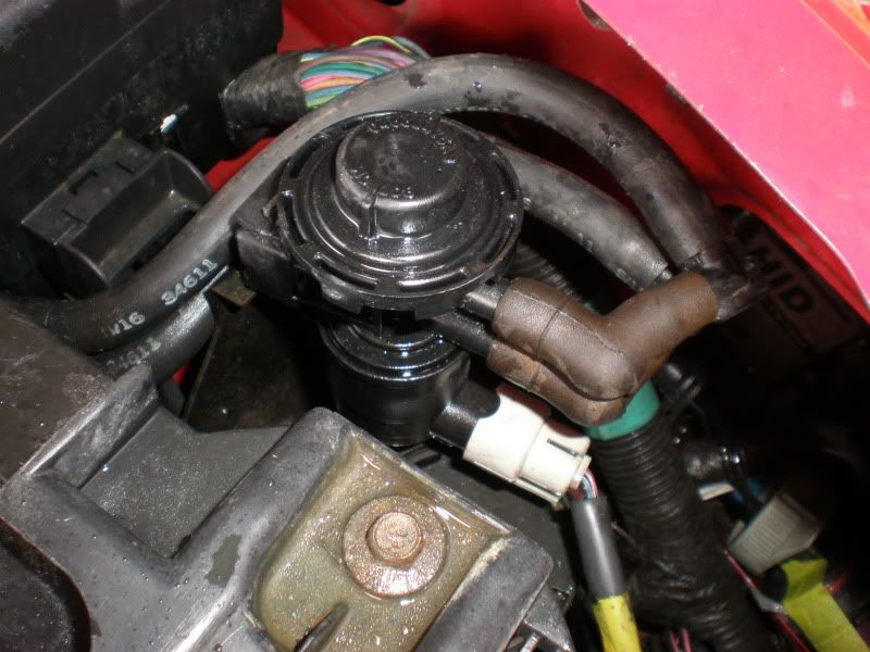

Цитата(Шило @ 26.9.2014, 15:11) *
В моторном отсеке между крылом и АКБ стоит цилиндрическая хреновина...
...на самом деле цилиндрических хреновин там две...
которя щелкает на холостых и Очень громко щелкает...
но "щелкать" из которых, может только эта:
соленоид EVAP....
Это штуковина не имеет ли, случаем, отношение к вентиляции паров бензина в баке?...
самое непосредственное...

+Цитировать сообщение
Шило
сообщение 29.9.2014, 10:28
Сообщение #2959
Прописался
Группа: Пользователи
Сообщений: 149
Регистрация: 11.9.2013
Пользователь №: 65 237
Спасибо за информацию. Что то громко щелкает, думаю, надо трубки продуть...

Diman
сообщение 29.9.2014, 10:56
Сообщение #2960
Fanatus Vulgaris
Сообщений: 11 295
Регистрация: 28.7.2007
Пользователь №: 8 687
Реальное имя: № 8 687
Город: 77
или его поменять. Или фильтр. Или абсорбер... Нафига тебе это надо, если он работает? Не лезь в механизъм...© Или щелчки спать мешают?
