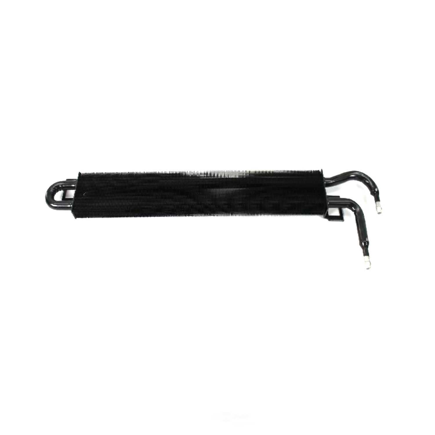

Цитата(Second @ 21.9.2014, 15:36) *
Ток там наоборот по-моему) Слева вход с права выход )
Т.е. повесили на обратку
К чему прекреплена?
Хм... Ну могу попробовать у нового владельца фото взять, у меня не сохранилось. На какой-то болт подкрылка повешали. Но мне не понравилось, так как при включении ощущалась легкая вибрация...

Дим приветствую! Генератор поменял (снял его подшипники и и правда подустали) ...... новый поставил, запустил без подключения массы и этой приблуды http://pixs.ru/showimage/2209jpg_5455141_13935276.jpg ) все работало тихо и непринужденно -) Но, после подсоединения проводки, тот же звук снова появился вновь.((( Может сдохла эта приблуда (помехоподавительный резистор ...подсказали), да и заметил что на фоне этого свиста в динамиках тоже слышен писк. Номер приблуды http://pixs.ru/showimage/DSC1219jpg_4448089_13935703.jpg не бьется ... или его тоже по каталогам денсо искать нуно?
Р.S. до разема на Акпп еще не добрался .....

Цитата(Джерар @ 23.9.2014, 21:23) *
Значит штатный около 16-18 кг...
42-49 pounds
