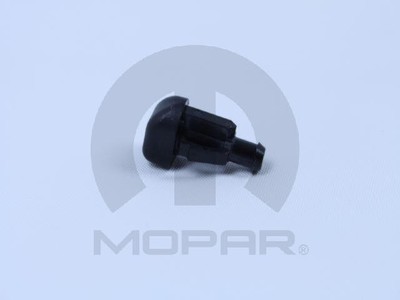

Еще вопрос! Форсунки стеклоомывателя - какие должны быть?
Durango 98 vin 1B4HS28Z4WF164527
У меня штатные утеряны. Нет ли у кого фото? В Академии пришли обычные, а мне думается должны быть с трубкой под углом в 90 градусов? По крайней мере с водительской стороны - иначе шланчик начинает шоркаться о трапецию

По поводу форсунок омывателя.. Поставил ваще хрен знает с какого Авто с двумя отверстиями. Но подошли блин как родные, ток способ крепления несколько другой. До этого стояли я так понимаю родные с одним отверстием. Дак вот поставил чёто ничего не трётся... Фото бы скинул был бы нормальный инет....
тебе "думается":
обычные, без всяких углов 90...
Можешь конечно глянуть от третьего кузова 5182367AA 5182367AA - они с поворотом, но у них распыл другой и взаимозаменяемы ли они с нашими по посадке лично я не проверял...
