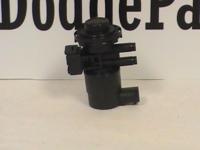

Такой всеобщий вопросник.....
Три раза за два месяца выскакивала ошибка 0455 , если снять сразу клейму то ее и нету больше и не беспокоит, катаюсь катаюсь и через 2-3недели опять неожиданно.ед-я закономерность все разы после заправки.
Ошибка не пугает а перевод какой-то слобный типа грубая утечка в системе паров...
Куда смотреть?

Цитата(psi-chel @ 8.3.2014, 23:41) *
ошибка 0455 ... все разы после заправки. Куда смотреть?
Жень, а ты машину глушишь при заправке?
Причина ошибки - негерметичность системы (пробку бензобака не закрутил, трещины в шлангах, слабый хомут, попадание влаги в клапан).
Искать и гадать можно долго. Можно попробовать дымомашиной определить - где негерметичность системы. Можно идти путем постепенного перебора всего: пробки бб сначала, потом шлангов вентиляции бб, потом... Не факт что в итоге найдешь, или что это именно что-то одно. То есть тут либо махнуть-поменять но много чего и сразу, либо ехать на дым и смотреть - где утечка. Ошибка не критичная, будет вываливаться теперь постоянно. Вопрос - как быстро надоест тебе с ней кататься.

psi-chel

Ага, глушил.. Фишка в чем, что негерметичность системы была другая ошибка, не помню номер и она горела каждый раз после заправки. Ошибка звучала там какие-то испарения ЕВАП , проблема была крышка раздолбана, я заменил всю магистраль до бака заодно все- равно валялась лишняя. И та ошибка исчезла, пережил зиму и вот пару раз эта выскачила, причем сегодня ее нету да и пару недель не будет появлятся, наверно бак заменить надо все-равно валяется без дела :)
Три раза за два месяца выскакивала ошибка 0455...
P0455-EVAP LEAK MONITOR LARGE LEAK DETECTED Обнаружена грубая утечка в системе улавливания паров
ед-я закономерность все разы после заправки...
Крышка ББ точно нормальная?
Куда смотреть?...
...где-то сечет/сквозит, причем капитально так, конкретно. МБ соленоид...
Что б баки не менять, попробуй свой надуть - сдрюкиваешь трубку которая идет с ББ на канистру и подаешь тудой воздух. Может где зашипит...
Цитата(psi-chel @ 9.3.2014, 18:43) *
...негерметичность системы была другая ошибка, не помню номер и она горела каждый раз после заправки. Ошибка звучала там какие-то испарения ЕВАП...
либо P0456-EVAP LEAK MONITOR SMALL (.020) LEAK DETECTED, либо P0442-EVAP LEAK MONITOR MEDIUM (0.040) LEAK DETECTED.
Диман, а почему если так конкретно сечет ,то ошибка вылазит раз в десять заправок?
Что за Мб соленоид?
Крышка с магистралью поставленные с машины которой ошибок таких не было...
Ед- е когда ставил трубки на бак, то когда затягивал хомутки показалось что чуть хруснуло :) на одной трубке
Могет быть оно? Или это другое бы вылазило?

Цитата(psi-chel @ 11.3.2014, 17:40) *
...когда затягивал хомутки показалось что чуть хруснуло :) на одной трубке
если лопнул сам пластик, на который натягивается трубка, то, кмк, очень похоже на правду.
А то что раз на десять заправок - мозг может статистику набирать, может быть он подсасывает только в определенном положении, при определнном кол-ве бенза в банке... ну и всё прочее, что не противоречит...
Диман, а почему если так конкретно сечет, то ошибка вылазит раз в десять заправок?
...потому что на раз в десять заправок выпадает условие, при котором это происходит...
Что за Мб соленоид?
Может Быть соленоид EVAP:
http://i.ebayimg.com/00/s/NDgwWDY0MA==/z/M...!~~60_3.JPG
