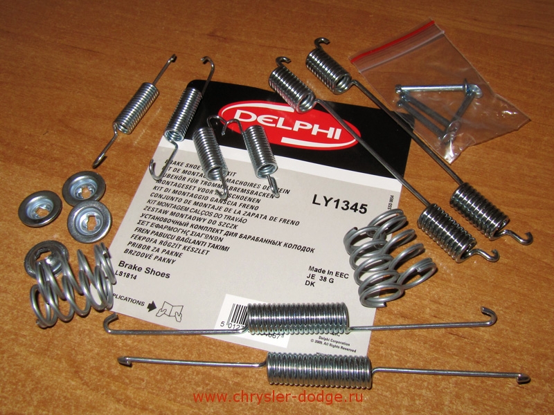

Себе только на прошлой неделе дособирал весь комплект для замены. Последними были медные шайбы на тормозные шланги, у них внутренний диаметр около 11.2 мм, в магазинах небыло.

В результате, получилась следующа солянка:
1. Перед Otto Zimmermann 155.3902.00 (62$/шт)
2. Зад Otto Zimmermann 155.3904.00 (38$/шт)
3. Перед Textar 2380701 (40$) Заскрипели через 2500 км с наступлением тепла, заменены на Remsa 0882.00 (еще может быть RE 88200AF, 50$)
4. Зад Road house 2811.00 (42$), на зад небыло смысла переплачивать за Текстар или Циммерманны, они раза в полтора-два дороже у нас.
5. Колодки ручника Abe CRY000ABE (30$) как почти самый дешевый вариант
6. Пружинки ручника Delphi LY1345 (10$) как самый дешевый вариант конструктивно не подошли
Вчера времени хватило только на замену передней оси, немного о отличиях: минимальная толщина передних дисков BR3 26.5 мм оправдана в сравнении с 25.3 мм для BRE, на первых более широкие вентиляционные отверстия.
