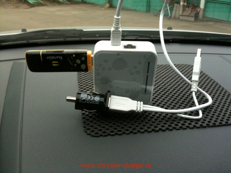

Наверное многие пользуются навигаторами, которые работают с учётом пробок.
Вот и я тоже.
Но платить лишние деньги за тариф который нужен только для пробок не всегда хочется...
Задумался и решил поставить вот такую связку: Модем YOTA LU150 + Wi-Fi роутер TP-LINK TL-MR3020
Теперь в машине и её окрестностях можно подключить до 5-ти Wi-Fi устройств к интернету. Или, сменив режим роутера, завязать между собою в сеть или превратить его в репитер.
Как видим на роутере есть USB разъём в который втыкается модем. Питание на роутер подаётся по mini-USB. Взял 12V от верхнего плафона и понизил до 5V. Габариты всей конструкции: 15х7,5х2,5 и легко умещается над водительским козырьком. В планах снять сам пластиковый корпус роутера, уменьшив его габариты, и запихнуть навечно за обшивку потолка.
Перезагрузка оборудования происходит посредством ключа зажигания. Все настройки и конфигурация роутера доступно по HTTP через Wi-Fi.
Теперь поподробнее по тарифам и скоростям.
Пока, я не знаю сколько ещё продлится эта халява, но у YOTA есть бесплатный безлимитный тариф 64Kbps если у тебя есть оборудование и баланс не нулевой.
Много это или мало - решать вам, но для обновления пробок на навигаторе - вполне хватает практически безо всяких тормозов, естественно там, где у YOTA есть хорошее покрытие. Гуглить на такой скорости - вполне комфортно.
Вот скриншот после часовой поездке по Москве при постоянно работающем навигаторе.
Как видим, скорости вполне хватает.
Чуть подробнее по навигаторам.
Я в качестве навигатора использую iPad3, так вот, лучшие на мой взгляд, приложения "Яндекс.Навигатор" и "Рамблер Карты" на такой скорости обмена работают прекрасно. Скорее всего они оптимизированы по трафику. Так как такое приложение как "Яндекс.Карты", суть близнец Навигатора, видимо без оптимизации и тормозит фантастически. Не помогает даже офф-лайн кэширование карт.
Такие навигационные приложения как CityGuide, ПроГород, Навител даже проверять не стал, так как разочаровался в них уже давно...
Сейчас сообщество оборудования TP-LINK бурно развивается, так что новых прошивок со всякими "вкусностями" для этого роутера ждать можно и нужно. Не говоря уже о том, что создан репозиторий OpenWRT для этого роутера. Но на OpenWRT я пока мигрировать не буду. Потестирую на стандартной прошивке. Кстати, подумываю об установке такого роутера на дачу, чтобы накрыл мои 6 соток. Но уже с нормальным тарифом и это в будущем...
На данный момент заявлено что прошивка для TP-LINK TL-MR3020 поддерживает следующие модемы:
http://www.tp-linkru.com/support/3g-comp-l...model=TL-MR3020
Внимание!
С октября месяца у Билайн и Мегафон стали продавться модемы E171 и E173 с новыми прошивками. Они пока НЕ поддерживаются текущей прошивкой роутера.
За все модемы сказать не могу, но модем YOTA LU150 LTE и модем Huawei E392 поддерживаются. То есть во втором случае, коли у вас есть SIM карта от мобильного оператора с недорогим интернетом, то берёте этот разлоченный (!) модем и подключаете к этому же роутеру.
Но в этом случае ваши затраты на интернет трафик будут зависеть от тарифа вашего оператора.
Затраты следующие: роутер - 856 руб. покупал в pleer.ru, модем - достался бесплатно. Его можно поискать б/у. Только не забудьте взять у продавца ВСЕ реквизиты от его профиля в YOTA, особенно не забудьте про "ответ на секретный вопрос". Иначе натрахаетесь как я, переводя на себя чужой модем. А ещё лучше приехать с ноутом и на месте проверить его и полностью перевести на себя в присутствии продавца.
Пока тестирую эту связку только 1 сутки. Впечатления - положительные.
Тесты продолжаются...

creativer
сообщение 27.11.2012, 18:12
Сообщение #18
Член Крайслер Клуба
Иконка группы
Группа: Модераторы
Сообщений: 2 391
Регистрация: 21.7.2008
Из: Новосибирск
Пользователь №: 15 531
Реальное имя:Станислав
а я захотел планшет.. 10", фуллхд...
есть такой - acer a701, но стоит дорого. купил acer a700 на амазоне, но он без 3г.
а как без 3г в поездках ?
купил вот что:
http://www.ebay.com/itm/110905319855?ssPag...984.m1439.l2649
Portable 3G WiFi Router AP Wireless Broadband GSM HSPA WCDMA 150M
стоит 70$. умеет с симки раздавать инет, есть обычный эзернет через шнурок и ! умеет работать репитером вифи точек, что особенно полезно в каких-нибудь отелях - на балконе вифи ловит, а в номере нет - вуаля, настраиваем эту штуку и лежим в номере с инетом =)
Dodge Stratus JR '01 (1b3ej46x31N568859) || SX4 '11 AWD 2.0 CVT || Trailblazer'05 4.2

Serg
сообщение 28.11.2012, 9:01
Сообщение #19
Администратор
Иконка группы
Группа: Админ форума
Сообщений: 15 491
Регистрация: 25.5.2005
Из: г.Москва, Тушино
Пользователь №: 5
Реальное имя:Сергей
Город:Москва
Но описанный мною роутер тоже всё это умеет...
Различие в том, что у тебя он с аккумулятором, то есть приспособлен для портативной работы и с модемом внутри.
Я умышленно от такого отказался, так как это не подходит для машины по вышеописанным мною причинам. Да и модемы есть у многих...
И он не сможет подключиться к Yota, так как у Yota нет SIM-ки...
Стоит ли обсуждать ценность чьего то мнения? Меняется ли для окружающих ценность мнения оттого, что оно моё?
Нет. Ценность всех мнений одинакова. Просто они в разной степени бывают верными.
© Serg '2012

creativer
сообщение 29.11.2012, 20:03
Сообщение #20
Член Крайслер Клуба
Иконка группы
Группа: Модераторы
Сообщений: 2 391
Из: Новосибирск
увы, йота есть не у всех =)
у нас, кстати, появилась но пока пятнами. а этот роутер категорически советую для поездок в отпуск, например, штука - огонь =)
