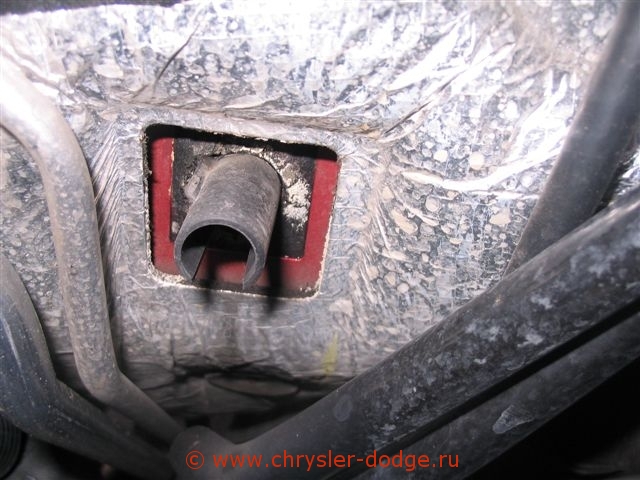

Ну как ещё конкретнее?
Смотрите, где трубки кондиционера входят в салон, ниже их, возможно чуть левее или правее и есть эта дренажная трубка. Г-образной формы, смотрит вниз, естественно. Иногда, резиновый наконечник потерян и просто торчит короткий отрубок.
Продуйте возздухом или аккуратно мягкой проволокой поковыряйте, глубоко не надо.
Если было забито, потечёт как из крана . . .

Привет! Подскажи у меня Додж Караван 2002, вода бежит "журом" в ногах у пасажира с права, из под крепления, уходит сливная трубочка в моторный отсек... Слив прочищал, но все равно бежит! Чем можно помочь? Заклеить, замазать???

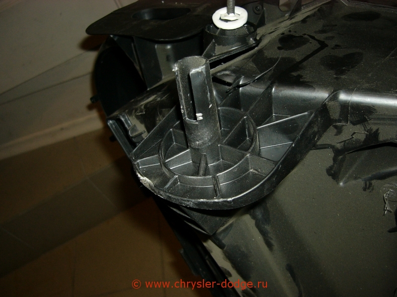

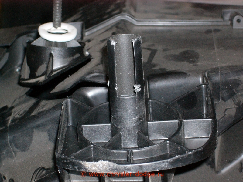

Хорошо, попробую проилюстрировать.
Итак... Имеем выходной патрубок сливного отверстия. Находится он в пердней стенке, со стороны пассажира. Выглядит это так:

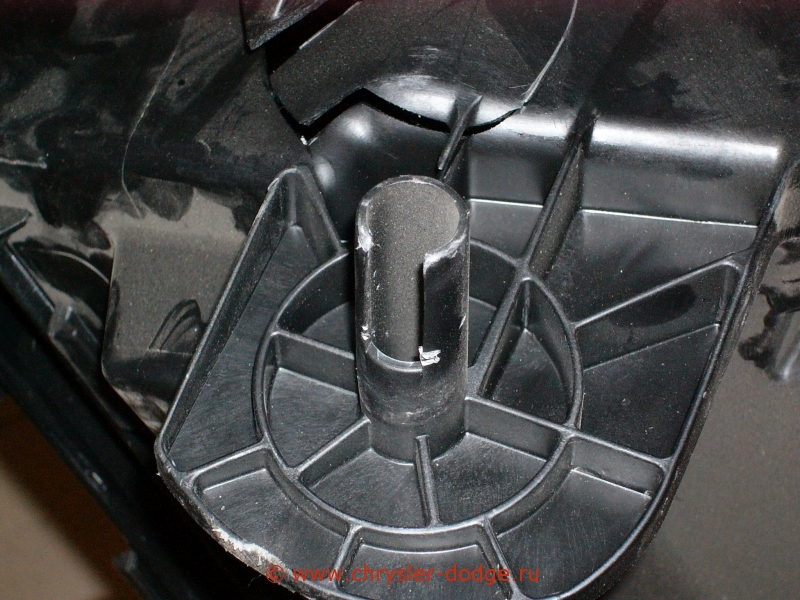

Таперь посмотрим на этот партубок, так сакзать в "чистоте"
Не трудно понять, что проблема в разрезе нижнй части патрубка. Вернее в том, что он явно заходит задней частью за уровень внешней стенки и льёт весь конденсат в салон, под ковер. Не очень понятно,чем руководствовались разработчики, но вариант борьбы с этим явлеие они предложили сами - резиновый патрубок, который надеваясь на слив закрывает этот разрез.
Теперь надеюсь всё понятно?

Спасибо все подробно разъяснил, НО.... ведь патрубок разрезан в отсеке двигателя и если следовать твоей логике необходимо одевать на него резиновый патрубок и он благополучно упреться в стенку, а течь идет в салоне... Вопрос: Мне что надо проковырять отверстие в стенке салона??? Чтобы резиновый патрубок и туда зашел???
Если присмотреться, то можно заметить - отверстие в стенке достаточно большое (прямоугольное) А вокруг патрубка это прокладка из толстенной пористой резины.
