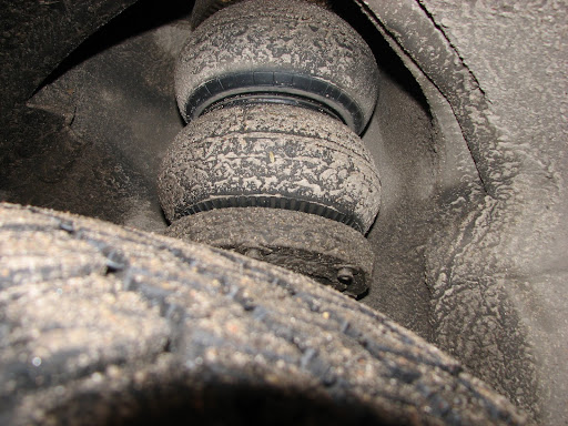

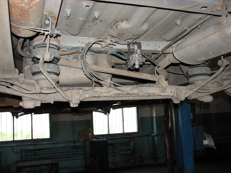

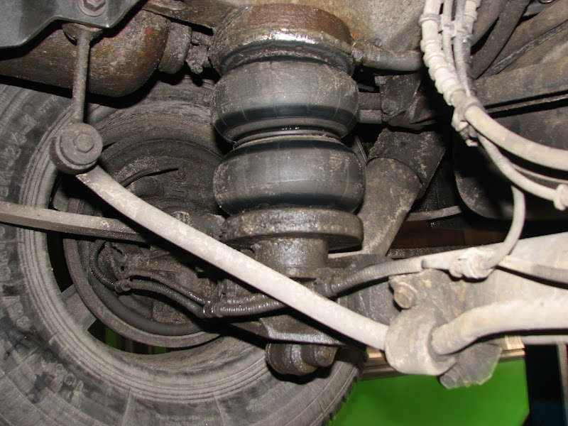

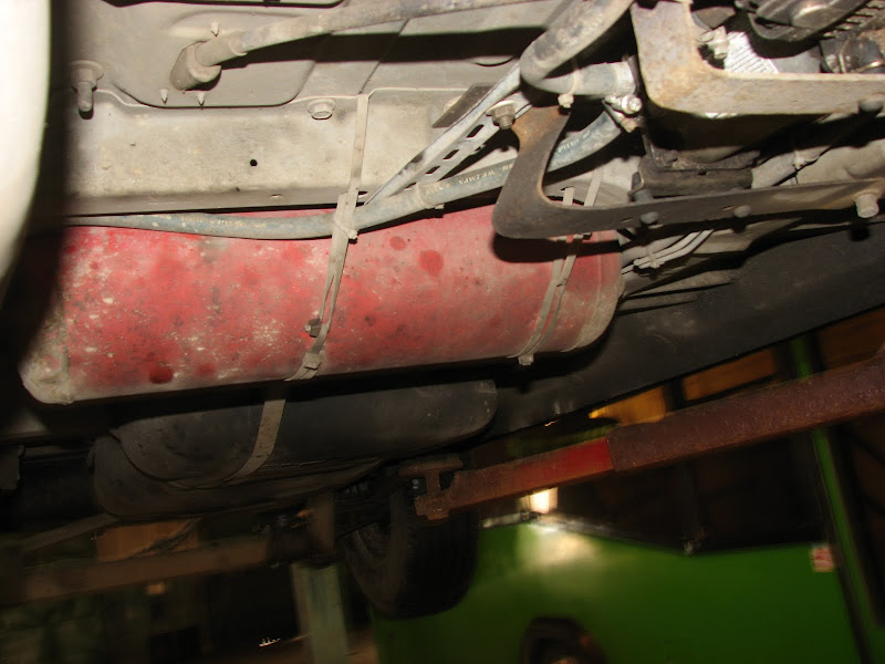

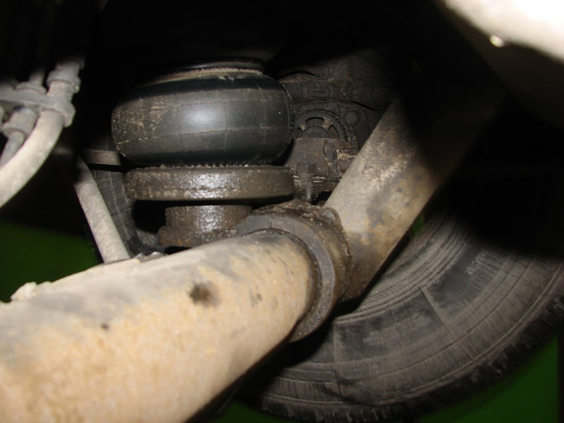

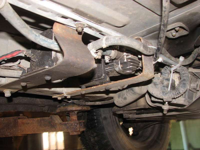

у меня стоит так...
это зад
это перед
на момент установки было так
на опе уже стоит кран уравня с маза - уровень пола всегда один...на морде пока стоит просто редуктор(фото редуктора не делал)....давление в негруженой машине на опе 1,2 атм, на морде 5 атм.
до их установки было просто два нипеля -соответственно уровень качался на глаз....
так же стоит основной рессивер
и компрессор
все пока в творческом процессе...потому просто на кислородных шлангах и не очень красиво...особенно после проездки по разлитой на дороге смоле(уже отмыта)...
общий пробег с момента начала установки сего на машину -150 т.км.
в планах доработка системы до полностью автономного поддержания заданного уровня (установка прессостата и крана уровня пола на морду) и установка набора клапанов для полного спуска и полного подъема. ну и как финальные аккорды переход в итоге со шлангов на пластиковые трубки. а самым завершающим штрихом - установка компрессора кондишина в систему подготовки воздуха
да..ещё....у меня - не хелперы....
Сообщение отредактировал Kalesin - 1.10.2012, 23:30

по поводу козления - проблема в малом объеме воздуха в системе....решается путем установки доп рессиверов для подушек...на моих фото - сзади огнетушители по 4 литра....
Все это фигня, у меня и без ресиверов не козлила, база длинная. И скажи мне почему у тебя не хелперы, когда у тебя сзади родная рессора стоит? Перед согласен чистая пневма а опа как у меня была. Да и трубочи поинтересней будут. Отбойники в подушках внутри стоят, я специально такие искал. Амы на опу ставил каябу но мне не понравилось, сток лучше себя ведет, перед каяба самый раз.
значит стояли другие подушки - если те, что у меня стоят спереди - поставить на зад - 90% что козлить тоже не будет - они разные - передние больше почти в два раза...
НО! при всём при этом подушки, которые стоят у меня сзади - будут работать и без рессор - просто я их ещё не убрал (пока думаю, как это сделать безболезненно - либо резать рессоры, либо переделывать на тяги, либо ещё думать варианты)
а подушки, которые ставлятся с завода, либо потом (по крайней мере те, которые я видел) при постоянной работе жить долго не будут....
вообще перевести на пневму практически любую машину не очень сложно....главное желание, либо возможность....
при наличии желания всё прекрасно делается своими руками (за исключением например токарных работ)....
а вот с возможностью..... у нас в Минске НИ ОДНА контора не делает таких работ (я думаю, что машин на незаводской пневме в Минске, кроме моей, больше нету)...в Россси с этим гораздо проще....причем как с возможностью отдать машину и получить готовый вариант, так и с возможностью приобретения комплектующих и создании всего этого богатства под себя....я банальные краны уровня искал 3 месяца в Минске, пока нашел....не считая отсутствия фитингов и др. комплектующих....(я тоже думал - фигли у нас же МАЗ - не проблема купить запчасти по воздуху - таки хрена - в фирменных магазинах шаром покати...) правда в последние полгода по крайней мере клапана/фитинги и т.д. - начало появляться причем чуть ли не на каждом углу....
Сообщение отредактировал Kalesin - 2.10.2012, 14:31
