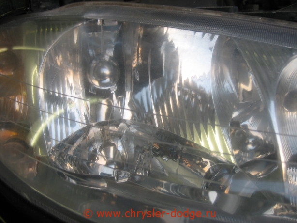

Вобщем отдал я за это на ул. Свободы 300р.
Не скажу , что доволен результатом, но ИМХО 300р это стоило.
Хотя за эти деньги можно было купить китайские противотуманки ... и света стало бы в разы больше.
Всё равно осталось очень много мутного.
На этой фтке плохо видно, но присмотритесь - в ерхней части совсем всё мутное.
Полировщик говорит, это бронирование пленкой было ... ибо слезает кусками. Однако никакой пленки я там разглядеть не смог.
Говорт это надо шкуркой снимать ... а для этого надо снимать пластик фар и шкурить (вобщем чтоб не на машине) ... бред какой то.
Кстати, а сколько стоят на Трепу новый пластик фар?
И тяжко ли его поменять?

купи три вида шкурки и сделай все сам, не снимая фар.
оклей только вокруг все, чтоб не поцарапать.
эффект потрясающий. :cool:

Да зашкурить не проблема ... но те материалы что есть у меня (DoctorWAX , TortleWAX и тп ... короче всё , что продается в магазинах) , под полировочной машинкой даже помутнения не навели ... и то , что я 2000-й шкуркой в одном месте натер , не располировали до прозрачного.
А на бутыль 3M-ной пасты у мя денег не хватит (она где то 1500 стоит)
Если только клубом сброситься , и полироваться всем на ВГ ?
Правда чувак этот полировал неким подобием болгарки.

2 Pahan: Вот и мне за 500р(2 шт) сделали тоже самое и сказали тоже самое.
А там, где я сверху отслоение сошкуривал: 800 + 1200 + 2500, то помутнение после полировки до конца не ушло.
И чего теперь делать?

Сам шкурил сначала 1500 потом 2000, а в конце 4000.
каждый слой шкурил поперек предыдущего, в круговыми движениями шкурить нельзя.
Затем полировал пастой и машинкой минут по 5 каждую фару.
Результат как говорится превзашел все ожидания :Yahoo!:
Это делал я сам, начитавшись всякого умного в интернете.
Потом все пытался заполировать антицарапином от WAX.
Помутнение, там где шкурил, осталось.
Пошел к полировщику. Тот старался какими-то пастами и машинкой. Взял 500р.
Стало лучше, но там где я шкурил помутнение всё равно осталось.
Он меня отругал и сказал, что для этого нужны какие-то финские образивные насадки, которых у него нет. А мутность - потому, что я делал руками и нажатие было неравномерное.......
И как люди получают 100% результат?

Шкурил 800 - 1200 - 2000. С водой, долго, с небольшим нажимом, часто меняя шкурку. Кстати, действительно есть слой на подобие лака. Пришлось сошкуривать полностью. Потом полировал алмазной пастой, зелёной такой, купленной на Москворецком рынке 2 года назад. Пастой тоже вручную. Результатом доволен.
Теперь после каждой мойки полирую средством для пластика - красота!

И опыта, основное правило обработки оргстекла - не дроч$ть его, пардон. spiteful.gif
Надо делать поступательные движения шкуркой не особо прижимая, т.е. она как бы сама, своим зерном все "чешет".
Шкурка нужна для работы с водой. Ну и главное не торопиться...
И тогда все получится с первого раза.

Смысл в том, что отполированное оргстекло довольно быстро помутнеет. Поэтому нужно бронировать обязательно (пленкой или химией). Но, конечно, не после такой "полировки" diablo.gif
