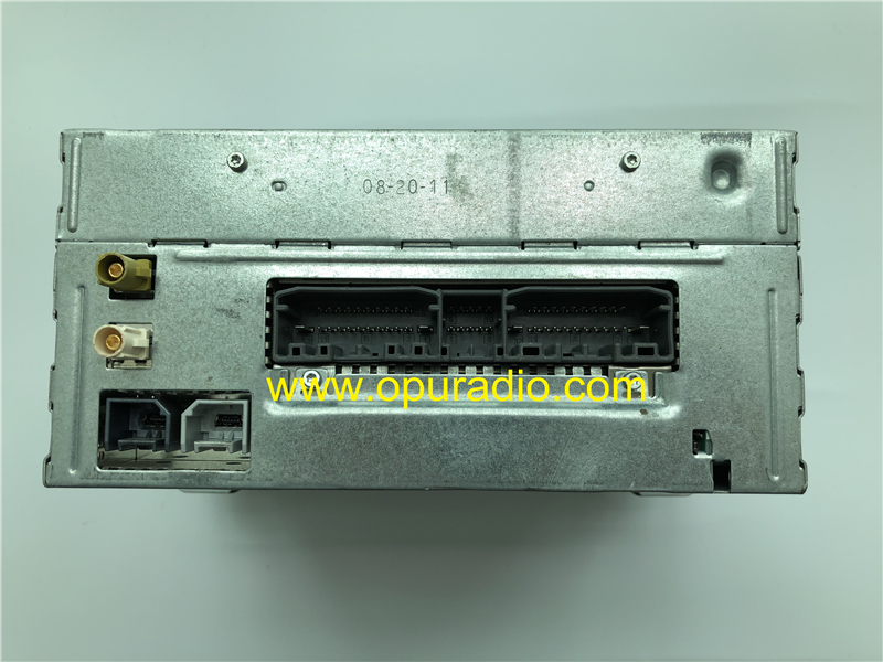

Всем известны недостатки штатной мультимедийной головы Майгиг производства Альпайн, которая до настоящего времени устанавливается даже в топовую комплектацию тачек концерна Крайслер, Додж и Джип. Можно заменить эту голову на более современную, но в ряде случаев, этого делать не выгодно:
- при наличии опции под названием VES ( видео интертейнмент систем) в виде одного или двух рядов потолочников, дополнительного DVD привода в подлокотнике или торпеде, который перестаёт управляться при смене головного устройства,
- при сильной любви крайслеровода к штатной комплектации авто,
- при необходимости подключения нескольких камер ( передняя, задняя, боковые, салонная ) у больших джипов Гранд Чироки или грузовиков Додж.
Но и этом случае, есть выход из положения, который позволяет не только избавиться от блокировки DVD во время движения и организовать дополнительную пару аудио/видео входов/выходов, как например, позволяет сделать коачтэковский адаптер ЛокПик, но и оснастить эту голову универсальным блоком GPS с управлением от штатного тач. скрина с картами России ( Навител, Гармин, Айго, Ситигид, Прогород и т.д.), а также блоком цифрового телевидения формата DVB-T MPEG-4 с одной активной антенной ( скорость до 45 км/час). Данный апгрейд можно сделать для следующих модификаций Майгига:
1.U.S.A.Canada.Mexico
MyGiG RER With Navigation
MyGiG RBH With Navigation
MyGiG RHR With Navigation
MyGiG REN Non Navigation
MyGiG RBZ Non Navigation
MyGiG REU REX With Navigation Journey only
2.Australia.Middle East. and South Africa
MyGiG REP With Navigation
MyGiG RHP With Navigation
MyGiG REZ Non Navigation
3.European
MyGiG REW With Navigation
MyGiG RHW With Navigation
Для обеспечения доступа к штатному тач. скрину необходимо установить внутрь головного устройства специальную коммутационную плату:
На этой плате установлен комплект релюшек, который управляется подачей внешнего управляющего напряжения:
Для модификации Майгига с гарминовским навигационным блоком применяется такая плата:
Сет предназначен для установки по принципу плаг-энд-плей и не требует вмешательства в штатную проводку автомобиля. Комплект Т-коннекторов подключается в разрыв штатных жгутов Майгига:
Адаптер имеет 4 RCA входа, что позволяет подключить DVD, ТВ, заднюю камеру, переднюю камеру и GPS/digital TV выносной блок.
Все функции на 100 % управляются со штатного тач. скрина, для управления режимом цифрового ТВ есть ИК пульт. Адаптер снимает блокировку штатного DVD при движении.
При подключении выносного GPS модуля к входу салонной камеры можно управлять навигационной программой со штатного экрана.
Блоки не вносят никаких изменений в заводскую систему воспроизведения звука.
Итак, для модификации головного устройства, нужно получить доступ к основной материнской плате. Вначале снимаем нижнюю крышку с установленным на ней хардом и отключаем его жгут:
Затем отсоединяем второй жгут:
Демонтируем DVD привод и извлекаем материнскую плату:
Вид на гу со снятой материнской платой ( хард установлен обратно, чтобы показать расположение двух нижних жгутов ):
Подключаем коммутационную плату в разрыв штатного кабеля тач .скрина:
Заправляем печатный жгут петлёй вниз и ставим на место материнскую плату:
Сигнальные и управляюший кабели выводим наружу через пропил в задней стенке корпуса Майгига:
Собираем гу в обратной последовательности. Процесс занял почти 2 часа.

Gosudar1
сообщение 4.11.2020, 15:33
Сообщение #19
Новичок
Группа: Пользователи
Сообщений: 31
Регистрация: 30.10.2020
Пользователь №: 102 230
Реальное имя:Dmitry
Город:Замкадье
На некоторыж MyGiG-ах есть один или два разьема, как на фотке ниже.
Свмые нижние слева, под разьемом антенн.
Что это и для чего нужны? По виду обычный микро-юсб.
