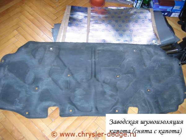

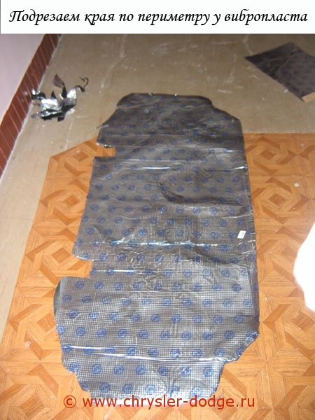

- снимаем штатную шумоизоляцию. И делаем эффект бутерброда :

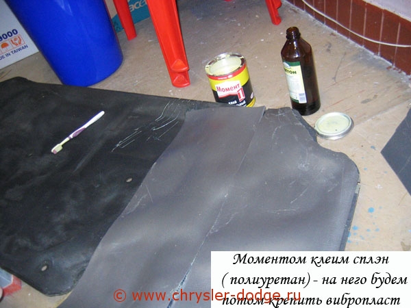

наклеиваем моментом СПЛЭН. СПЛЭН – это полеуретан 5 мм гасящий шум. Сплэн был взят с липкой основой , но к сожалении она была
настолько слаба – что совсем не держалась на заводской
шумоизоляции. Поэтому пришлось применить
момент.

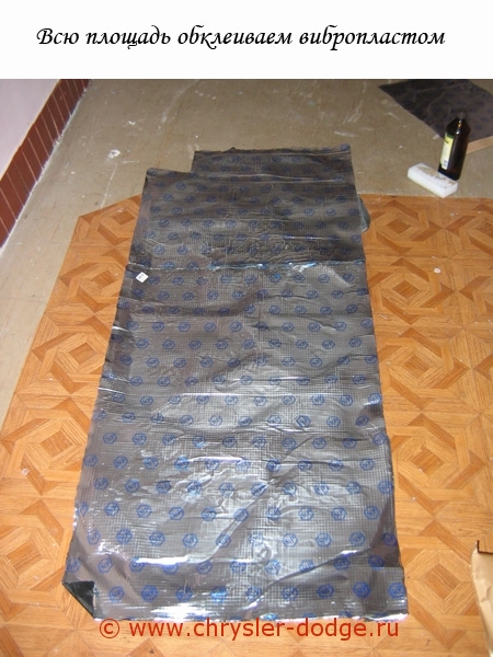

- после просыхания наклеиваем сверху вибропласт.
Вибропласт – материал не только поглощающий вибрацию но и
гасящий высокочастотный шум за счет отражения его от
металлизированной поверхности. Сложности с его нанесением не
было. Достаточно было приятно клеить его и ходить
по нему – для максимального пресса.

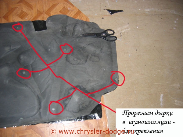

- Обрезаем края по периметру, прорезаем дырки и поднимаем.
Да…..вес изменился …значительно. Легкий кусок заводской
шумоизоляции превратился в “чугунный” бронежилет.

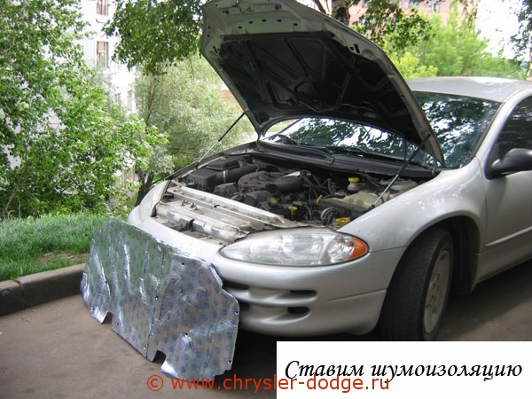

- Установить на капот полностью не удалось – так как штатные клипсы из за изменившейся толщины не в состоянии насквозь схватить
“бронежилет” и при этом еще достать до штатного отверстия в капоте.
Необходимы более длинные клипсы на строит рынке или в
автомагазине.

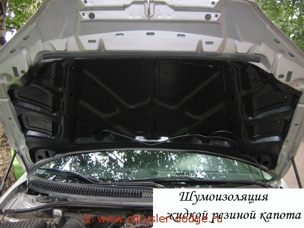

- Не проблема - устанавливаем поверх двигателя, т.е. аккуратно
кладем сверху и закрываем капот. При этом предварительно
обрабатываем любой прорезиненной
мастикой капот ( я обработал Hi-Gear)

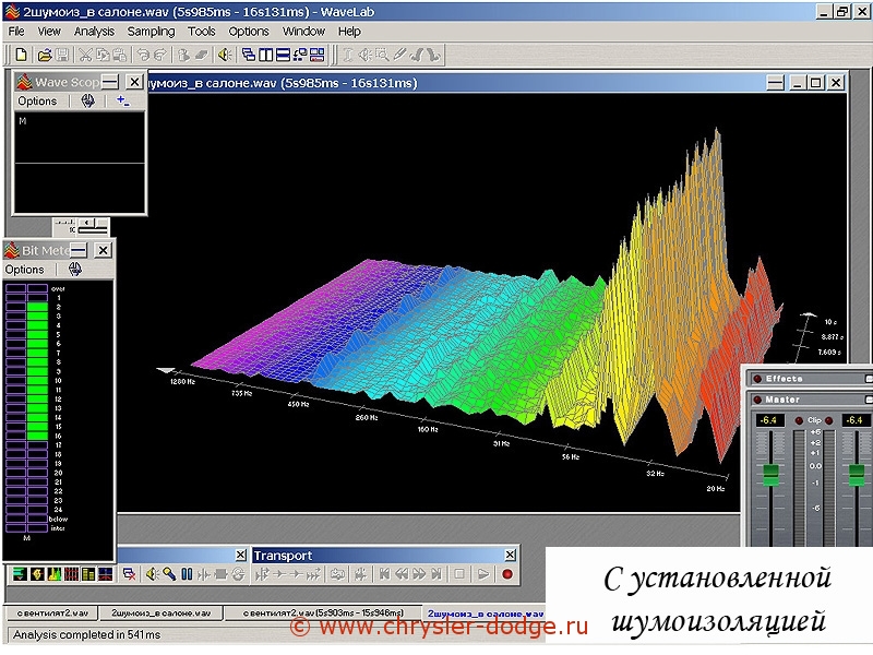

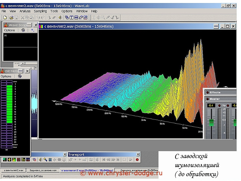

Оценка с помощью анализа спетра шума.
Для этого был под водительской шторкой внутри салона автомобиля установлен микрфон. Микрофон направлен на капот через стекло..
Замеры проводились в одном и том же месте , что бы минимально исключить внешнюю среду.
Запись звука на прогретом двигателе происходила со заводской шумоизоляцией
и с доработанной. Анализ спектра производился в WaveLab 5.0
- низкочастотные составляющие ( 20-50 Гц)
{звуки выхлопных газов}
почти не изменились , но стали более ровные Т.е. экстремумы стали
меньше и звук в этом диапазоне стал более
монотонен, но амплитуда их уменьшилась не значительно с точки
зрения восприятия ухом.
- середина низов ( 50-100 Гц)
{внутренняя работа двигателя}
более сильно уменьшала амплитуду и стала более ровной –
экстремумы почти исчезли.
- низкие частоты (100-400Гц)
{работа рольков, ремней, турбуленция воздуха}
амплитуда значительно уменьшилась. Почти ушла на нет.
