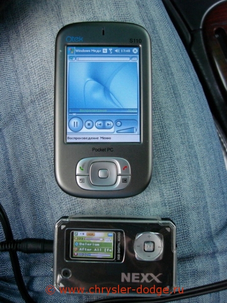

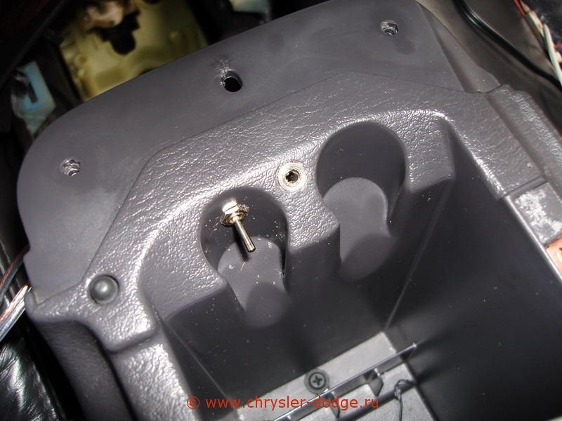

Привык я в стратусе mp3 слушать. Сделал тогда себе аудиовход.
http://wwwboards.auto.ru/chrysler/88941.html
В LHS его естественно не было и решил его и тут сделать.

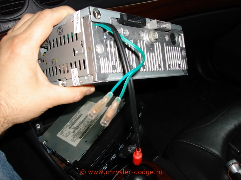

Разобрал всю бороду, вытащил магнитолу и отдал тем же умельцам на полежаевской.
На следующий день получил обратно. Сзади магнитолы появились 2 шнурка. Один это переключатель, второй это обычные тульпаны для подключения любого источника звука.

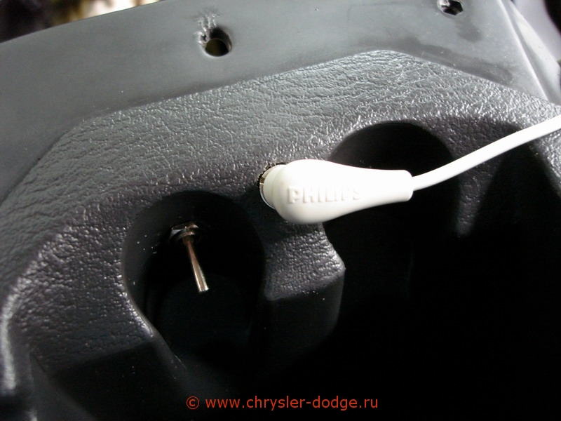

Тюльпаны меня как то совсем не радовали и я решил сделать разъем джек. Пришел к выводу что подлокотник для этого самое подходящее место.

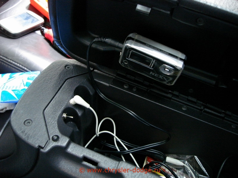

Там и плееру лежит никому не мешаясь.
С воткнытым шнуром. Слева переключатель.
Это то что я подключаю к входу. Когда тепло плеер(он с HDD на 5GB), когда холодно коммуникатор. В таком режиме S110 ещё работает, как громкая связь.

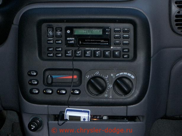

Так это всё выглядит в законченом виде.
В отличии от первого моего варианта здесь мне сделали всё на канал приёмника. То есть с помощью переключателя я выбираю радио или mp3. Плюс в этом большой, так как в предыдущем варианте, когда кассета переворачивалась пропадал звук на 3 секунды.
ИТОГО: Потрачено 950 руб + время. И получено море удовольствия :D
Звук отличный(ну естественно какой дает сама магнитола). Никаких шумов и искажений.
Контора которая этим занимается: http://caraudio-service.ru/aux-in.html
Буду рад если кому то пригодится мой опыт.

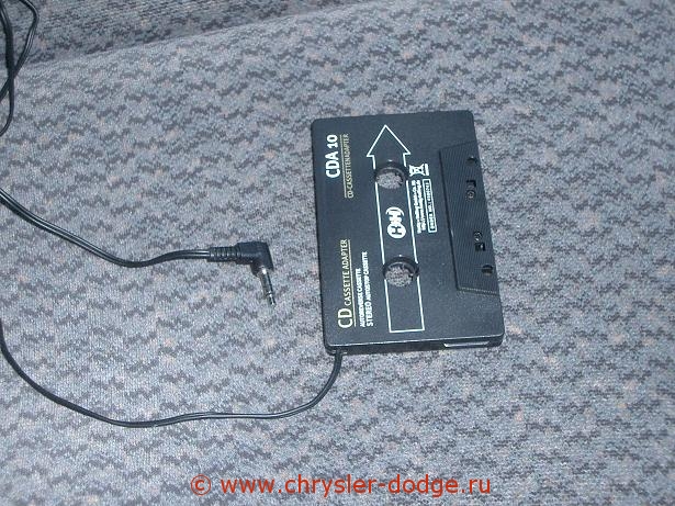

Есть альтернатива. Стоимость 150 - 300 р. - переходник. минус его - провод болтается на торпеде, а так тоже самое. У меня выглядит так:
а это сам девайс:
