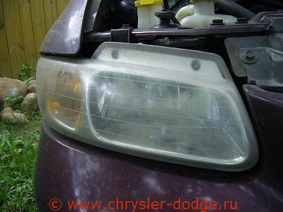

Для начала заехал сюда.
http://forum.chrysler-dodge.ru/viewtopic.p...%EE%E1%EE%E4%FB
Действительно неплохо делают. Привели мне фары из такого состояния
в такое

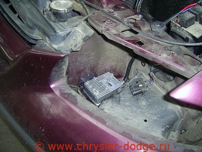

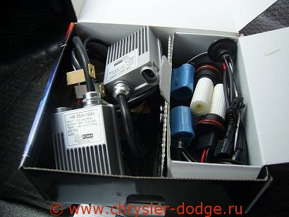

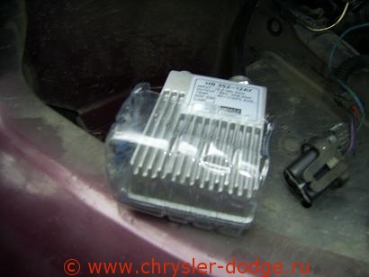

Монтаж ничего сложного из себя не представляет. Все разъёмы «на дурака». Не ошибешься при всем желании. Самое сложное, это найти место для дросселя левой фары.
Фары лучше снимать, так удобнее.

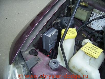

Т.к. в подкапотном пространстве около фары места мало, то решено было разместить под фарой, в верхней части бампера.
На всякий случай решили его от грязи прикрыть куском пластика, вырезанным из бутылки, хотя у дросселя IP44.
Крепеж идет в комплекте в двух вариантах: либо кронштейны, либо двусторонний скотч (отодрать который, кстати, так и не получилось).

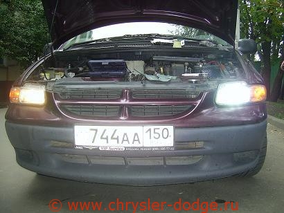

Примерная разница (видно правда не очень хорошо): галоген (слева), ксенон (справа)
На правой фаре с креплением дросселя все проще
Время все заняло примерно минут сорок.

Итог: ночью отмотал 120 миль – очень доволен результатом. Осталось только фары чуть отрегулировать.

А дросель в бутылку зря наверное положил. Греться будет.
Там зазоры приличные, охладится.
В харрактеристиках написано, что рабочая температура от -40 до +150!!! 150 конечно врятли, но и до ста имхо не нагреетсо. Этож не кипитильник. А потом мы ее не все в пластик затянуля, а только одну сторону, чтобы гуано с дороги не летело.
