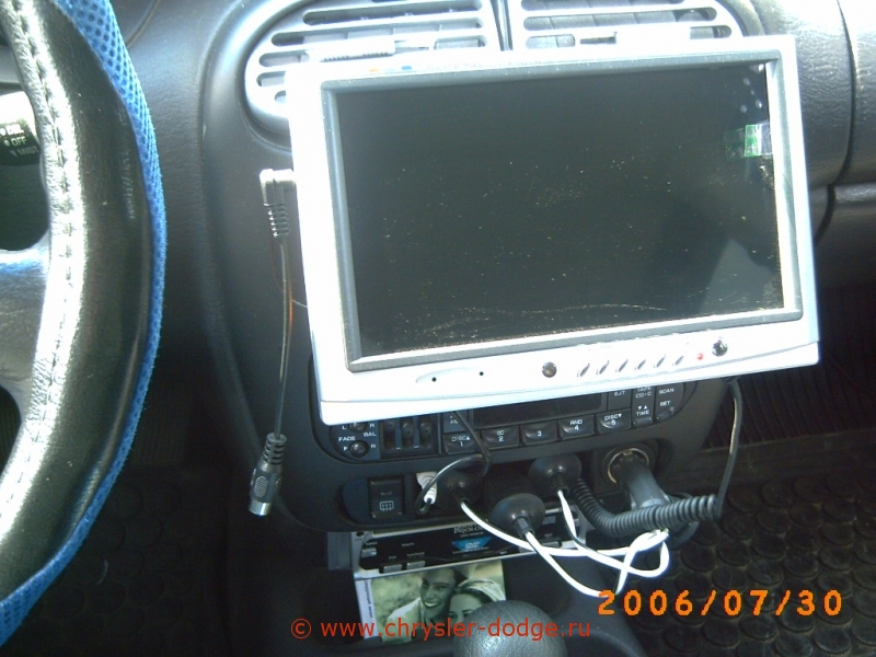

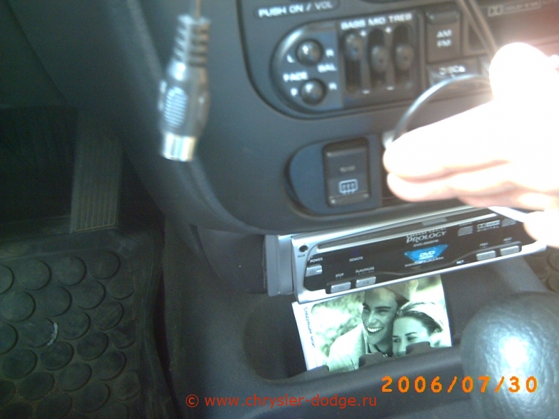

это рабочий вариант! поэтому провода торчат. времени не было - пол дня потратил на то чтобы понять куда воткнуть двд... в свободное время вся проводка уходит в бороду и в ящик подлокотника....
вещает от штатной акустики - путем фм-модулятора. для музыки есть шипение. а во время просмотра кино - звук СУПЕР!

а ДВД вместо кондёра встал?

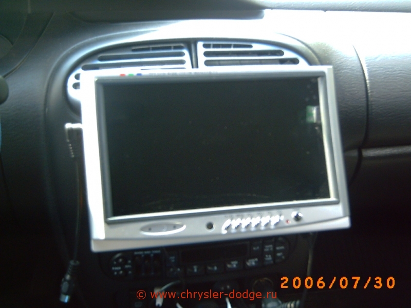

нет .там внизу было отделение для бумаг и мелочи... органы управления кондеем не тронуты. они под телеком. телек прикручен к панели кронштейном.он отстоит приблизительно на 5 см . завтра закину фотки кронштейна. у меня руки не шрековские - поэтому под телек руки пролазят :)
