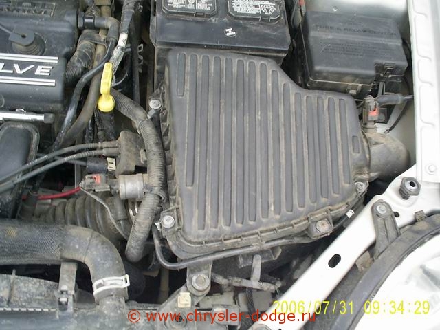

Так выглядит все в собранном состоянии:
Выкручиваем винты крепления крышки воздухана, вынимаем фильтр, снимаем входной воздушный патрубок, откручиваем три винта крепления корпуса воздухана.

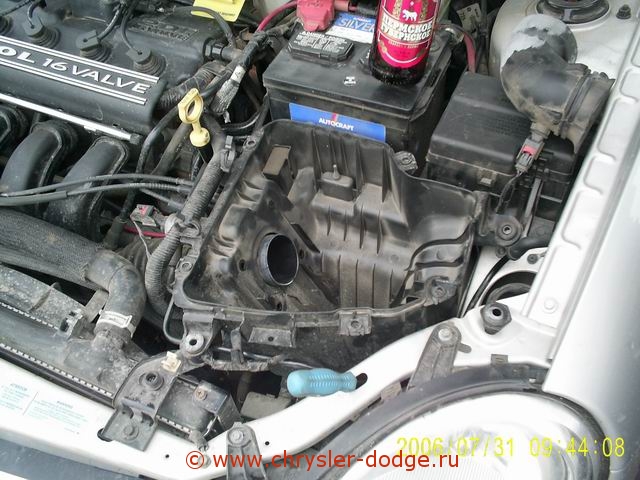

Вот чего получилось :

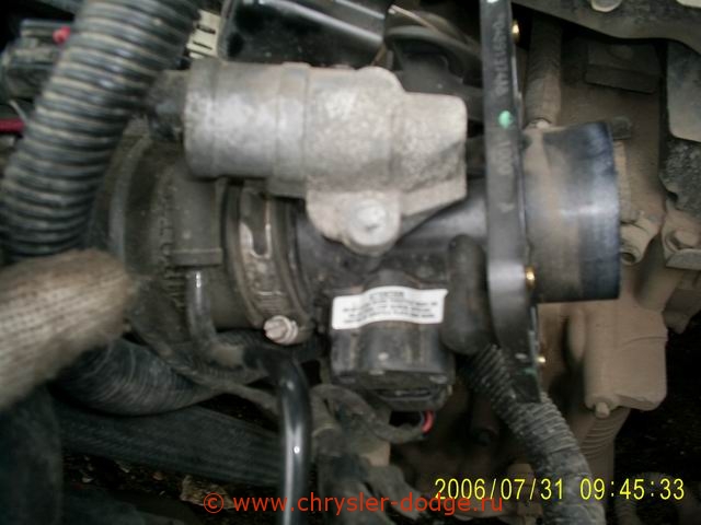

Далее выкручиваем 4 винта вокруг трубки на которую натягивается фильтр(на фото выше они уже выкручены), отсоединяется непонятная трубка в левом дальнем углу корпуса и вынимается собственно корпус.

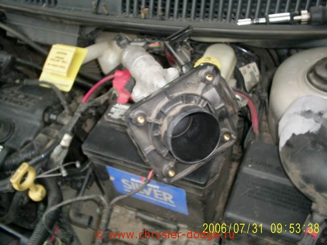

Корпус дросселя остается висеть на патрубке впускного коллектора:
Регулятор ХХ виден на фото. Отсоединяем тросики, разъемы, ослабляем хомут и вся байда у нас в руках:

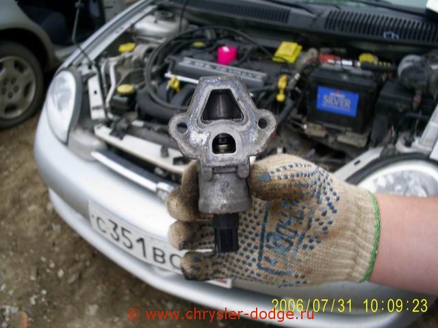

Снимаем регулятор (он прикручен 2-я винтами на 8 к корпусу дросселя) и обильно промываем внутри жижей:

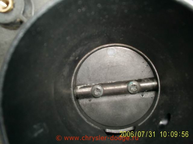

После промывки дроссельной заслонки была обнаружена тоненькая щель м/у заслонкой и корпусом на которую просто забили :)
Если смотреть по фото, то щель в верхнем секторе.

PPS В этой машине заслонка дросселя перекрывает канал начисто. :)
