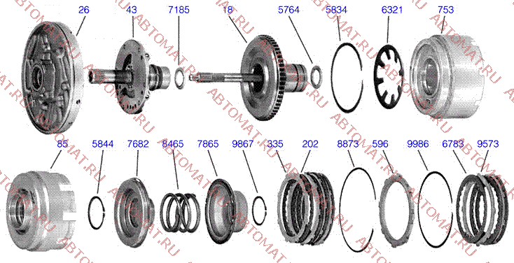

Спасибо за ответ. А может быть из-за того, что коробке уже 533тысячи и естественный износ насоса? фильтр наврятли забит - потому как помню после замены масла и филтра проблема не уходила.
Еще вопрос назрел - можно ли как-то проверить датчики на коробке? а то новую коробку взял - а на ней только выжили вот эти датчики (указал на фото), на других разъемы побиты. А одного (который сзади и не показан на этой фотографии) вообще не было.
Сообщение отредактировал MAKCbIMKA - 14.6.2013, 15:46

Если сия машина прошла на данной коробке весь указанный пробег ---- ей уже надо памятник ставить.!!
По проверке датчиков сейчас не подскажу -- сам не на месте. Пробуй залезть в ФАК и по запросу найдёшь там нужные данные.
Именно так. Прошла. Потому и купил новую, исходя из логического вывода, что не может коробка отслужить столько лет с таким пробегом и совсем не износиться. Один раз ее чет перебирали - там какая-то деталь из алюминия на этой схеме
то ли под номером 753, то ли под номером 85 лопнула, когда дернули соседа из сугроба. Разобрали заварили, опять собрали с ремкомплектом и все. Больше ремонтов не было.

Цитата(Bodrello @ 16.6.2013, 17:51) *
Подскажите, пожалуйста, ошибка P0501 VSS SENSOR RANGE/PERFORMANCE Сигнал датчика скорости автомобиля выходит за доп. пределы. Это какой датчик? Где его искать? Если можно, то с картинкой какой-н.
Заранее благодарен!
Что то с цепью датчика выходной скорости Прикрепленный файл  A604.JPG ( 90.29 килобайт ) Кол-во скачиваний: 42
Для начала снять его, посмореть нет ли на нем налета. Проверить разъем на предмет зелени.
Померить его сопротивление (500-550 Ом). Прозвонить цепь от PCM до датчика.
Если все ок, заменить датчик.
