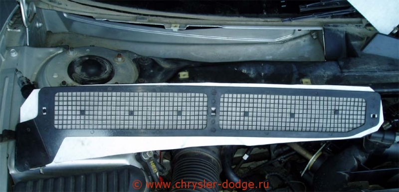

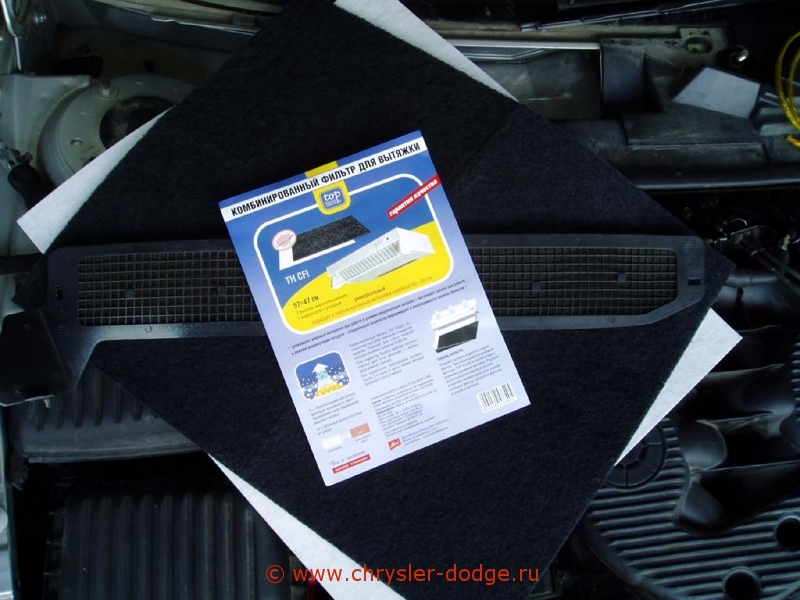

Итак покупаем двухкомпонентный фильтр для кухонной вытяжки Top house TH CFI 57х47см www.alteros.ru в Ашане за 160р.
в Ашан рядом со Строгино ближайшее время можно не ехать, забрал там последний =) снимаем верхнюю решетку- откручивая винты "звёздочки", один под основанием дворника, надо открутить поводок головкой на 15. Далее снимаем нижнюю решетку: вынимаем нижнюю зацепку слева далее тянем на себя освобождая левую защёлку, затем среднюю и правую. Теперь прикладываем снятую сетку по диагонали к листу белого фильтра и рисуем контур с запасом так чтобы вырезанный лист лёг в плотную к стенке чётко краями по углам стыков, вот для этого и делаем запас чтобы потом подогнать. сторона без рисунка светлого тонкого листа фильтра будет лицевой (по ней потом можно определить загязнённость фильтра сквозь решетку ничего не снимая и определить необходимость замены) угольный фильтр будет вторым слоем. Т.к. накладка сама по себе очень гибкая и не обеспечивает достаточный прижим, чтобы не осталось щелей, лист фильтра должен упереться краями в самые углы между стенок так чтобы не было нахлёстов и загибов, а уже потом прижат накладкой. После того как всё подровняли обрезав лишнее прикладываем и отмечаем места дырок делая прорези вдоль овала отверстий. после того как всё сделали остались треуголиники, самый большой от угольного фильтра можно положить сверху овала впускного коллектора в полости воздухозаборника, т.к. он имеет более менее достаточную пропускную способность(отрезок должен быть большим по площади накрывая всю полость, чтобы его не втянуло на лопасти, лучше нанизить лист на проволоку, чтобы получился каркас, т.к. фильтр может со временем и от влаги потерять плотность).
Далее насаживаем прорези на защелки (можно чуть срезать углы рёбр жёсткости средней защёлки) накладки
и всё ставим. Прилегает достаточно плотно и толщина фильтра позволяет защёлкам встать на свои места.

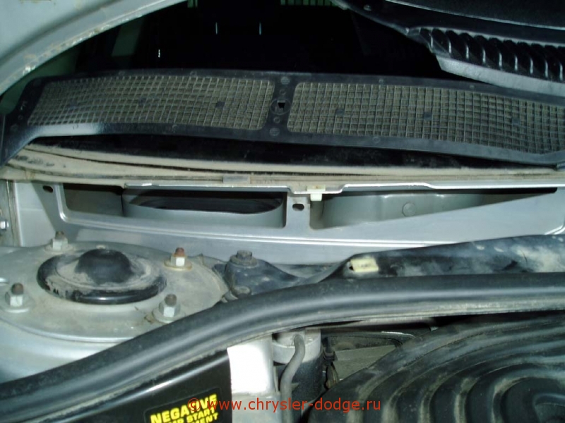

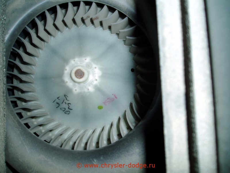

Сначала была идея закрыть листом овал впускного коллектора(см.вторую фотку) надев кольцо из верёвки или провода, но слишком маленькая площадь фильтра получилась бы (в два раза меньше) и вдувался бы воздух хуже. Вот собс-но куллер, если заглянуть в этот коллектор
