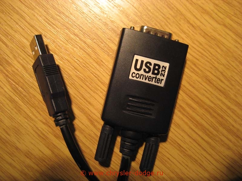

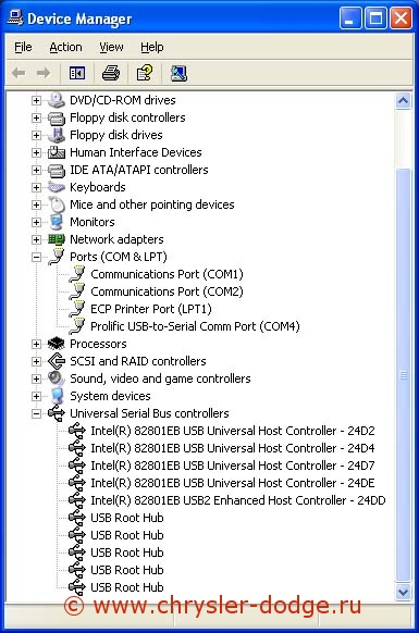

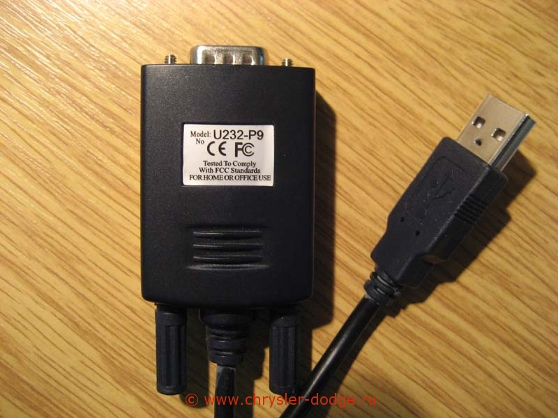

Итак, по USB адаптеру:
Чип - Prolific PL-2303
Вот системный скриншот:
А вот так выглядит сам адаптер:
Подчёркиваю ещё раз: мой самосборный адаптер на ELM322 работает с этим переходником без проблем. Что, ещё раз подчёркиваю, совершенно НЕ гарантирует его работу со всеми какими не попадя другими адаптерами OBD!
Стоит ли обсуждать ценность чьего то мнения? Меняется ли для окружающих ценность мнения оттого, что оно моё?
Нет. Ценность всех мнений одинакова. Просто они в разной степени бывают верными.
Спасибо за информацию. Скажи, как ты смог определить, какой там чип?(вскрывал чтоли)

Цитата(yurich @ 18.4.2007, 11:47) *
ОВЕКВОТИНГ!!!!
Спасибо за информацию. Скажи, как ты смог определить, какой там чит?(вскрывал чтоли)
Один (не этот, соседский) адаптер открывал. Просто драйвера у меня конкретно для PL-2303 и они с ним работают.
