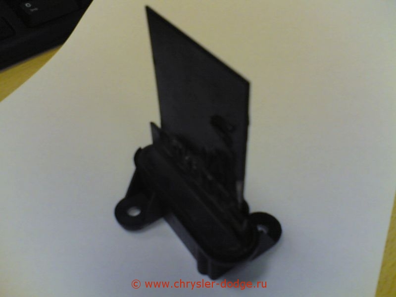

Цитата(Олег414)
Непонял????? Это тоже самое что на моей картинке, только в старом варианте??????? shok.gif , что то размерчик не совпадает. Если как говорит Serg, подпилить прийдется, то чувствую пилить прийдется очень много :oops: :oops: :oops: . у меня ведь просто пластина.
А ты вообще читаешь, что я пишу, или так?.... По верхам только?......
Повторяю: "пластина" пошла на платформе JR (с 2001)
То что на фотках - была на платформе JA (до 2000)
Чувствуешь разницу?
Кстати, разъёмы там совершенно разные.
Стоит ли обсуждать ценность чьего то мнения? Меняется ли для окружающих ценность мнения оттого, что оно моё?
Нет. Ценность всех мнений одинакова. Просто они в разной степени бывают верными.
© Serg '2012

Цитата(Serg)
Чувствуешь разницу?

Цитата(Big&Fat)
Чувствуешь разницу?
У меня Chrysler Voyger 2001 г.в. (в новой будке) 2.5 CRD европеец. Блок находился как сказал Alec за ящиком для перчаток (бардачком).
Так а я и не тебе это писАл. А для Олег414.

Конечно читаю, просто разница слишком большая получается. На моей эти сопротивления в виде двух проволок толщиной примерно 0.75 и длинной 1.5 см. Никакими термопредохранителями не пахнет. Получается у меня его либо нет, либо стоит отдельно. Печка то не работает так же как и всех, а никак не хочется покупать лишнего. Я этот блок сейчас куплю, а окажется что с ним все в порядке, просто где то отдельно стоит термопредохранитель который вылетел. Вот и переспрашиваю.
Постараюсь объяснить:
на старом варианте (см.фото) термопредохранитель был выполнен в виде отдельной "детали", которую можно заменить. Правда ни я, ни мои знакомые никогда не парились с заменой, а покупали просто новый блок.
На новом варианте этих термопредохранителей отдельно нет! Они интегрированы. Блок уходит под замену целиком.

Кстати я исследовал свой резистор
Там дела обстоят так: никакого термопредохранителя я не нашел. На пластину (для большей теплоотдачи) нанесены дорожки, типа как фольга, которые и играют роль резисторов. Все это дело покрыто краской. У меня в двух местах краска лопнула и вздулась.При вскрытии обнаружил, что в этих местах дорожки окислились и в определенный момент просто прогорели. Я попробовал перемкнуть прогоревшее место и все заработало, но через минуту прогорело уже в другом :D (которое было также сильно окислено). Это навело меня на мысль проверить силу тока. Штатный тестер только до 2 ампер. Нашел 10 амперный от газона, так его тоже не хватает, сразу зашкаливает. Тут писалось что терморезисторы на 10А, но это для старого варинта. Может у меня по другому (я сомневаюсь)? Померял моторчик на ТАЗ 2110 у соседа, так там тоже 10А зашкаливает. С другой стороны проводка штатная и ничего не греется, не такие уж и толстые там провода. При подключении-отключении искрит не сильно, ну никак не на 10А. Кто знает какой ток должен потреблять моторчик печки? Кстати думаю, что состояние моторчика можно проверять именно по силе тока. Если намного больше номинала, то дело в моторчике, значит его менять. Но если ток нормальный, то получается мой случай , просто сгнил резистор.

Цитата(Samsul)
на караване ентот резистор выглядит совсем по другому. не печатная плата как у тебя - а навесные элементы, резисторы и термопредохер
Я видел, в начале ветки есть фото. Фото своего резистора я выложил чтобы понятно было о чем веду речь. Просто думаю, что моторчики на печке стоят примерно одинаковые и ток который они потребляют тоже должен быть одинаковый. Вот и хотелось бы узнать какой он (этот ток :D ) должен быть на нормальном моторе, чтобы сравнить со своим.

Благодаря прочитанному вылечил я своего доджика! Правда у меня резистор перегорел у самого основания прямо в месте развальцовки. Пришлось мудрить с зажимами, не знаю, насколько хватит его но пока работает :)
Кстати в Караване 2000 он как видите, немного отличается. Оказывается, если просто посильнее дернуть- его можно было и через капот достать. На будущее просто ослабил ушки, что бы выщелкывался без ползания по салону
