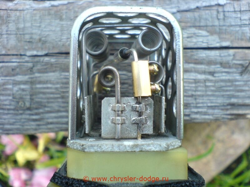

Гость_jurkin_*
сообщение 10.8.2006, 0:27
Сообщение #28
Гости
если коротко: старый терморезистор выкусываем , берем два клемника (для соединения проводов,как в люстре)среднего размера, освобождаем от пластика-изолятора.
В блоке резисторов в клеммах где стоял старый резистор сверлим отверстия по размеру винтов клемника.
Одним винтом клемника крепим сам клемник к блоку .а вторым винтом
крепим новый резистор.
Если получится скину фотку.
Вот еще, когда я пробывал резистор коротить, в3-ем положении проволчка расколялась ,такчто я и после ремонта в3-е положение печку не включаю.
Jurkin Караван 2,4 2001
Перейти в начало страницы

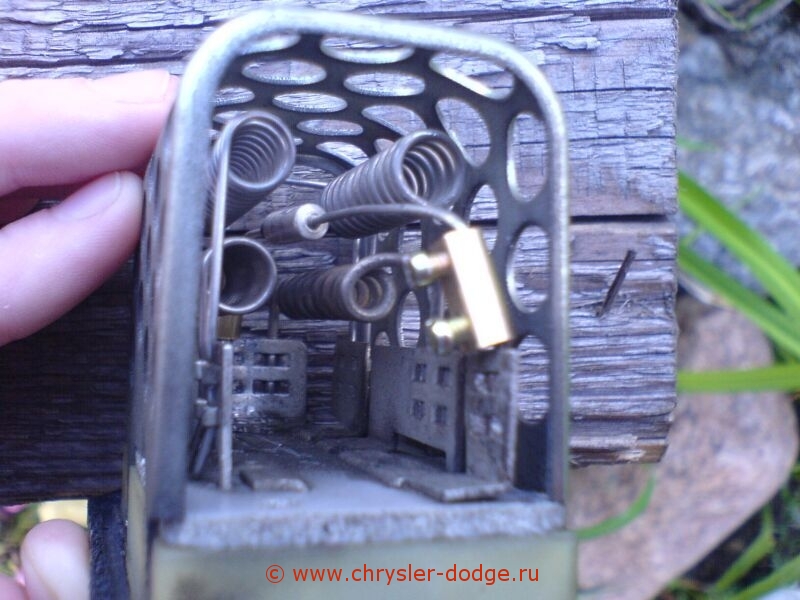

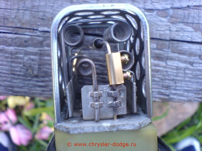

Гость_Big&Fat_*
сообщение 23.8.2006, 22:09
Сообщение #38
Гости
Я сфоткал как я заменил термопредохранитель по предложению jurkin, но не знаю как подгрузить фотки.
2 Jurkin. Очень классное предложение по поводу клемников. Один раз потратил 30 мин для монтажа, то теперь в случае сгорания предохранителя замена займет не более 5 мин. Супер.[/img]

Гость_Big&Fat_*
сообщение 23.8.2006, 23:38
Сообщение #39
Гости
Цитата(G_GriNdeR)
Цитата(jurkin)
Я менял не весь блок резисторов , а только сам терморезистор .
У меня стоял 10 А , 120 град.С.В ЧИП И ДИПе он стоит 18 руб.
Только у него лапки коротковаты и припаивать нельзя пришлось
подумать как закрепить.
можно поподробнее? собираюсь сделать то же самое, но хотелось бы поточнее узнать, как его там закрепить.
вот как закрепил я по предложению jurkin с помощью клемников.
Снимал мобильником, поэтому если что не так, я не виноват. :D
Ссылки подправил. Учись вставлять правильно. Есть отдельный топик: http://forum.chrysler-dodge.ru/viewtopic.php?t=5514
Продолжай тренироваться.....
Serg.
