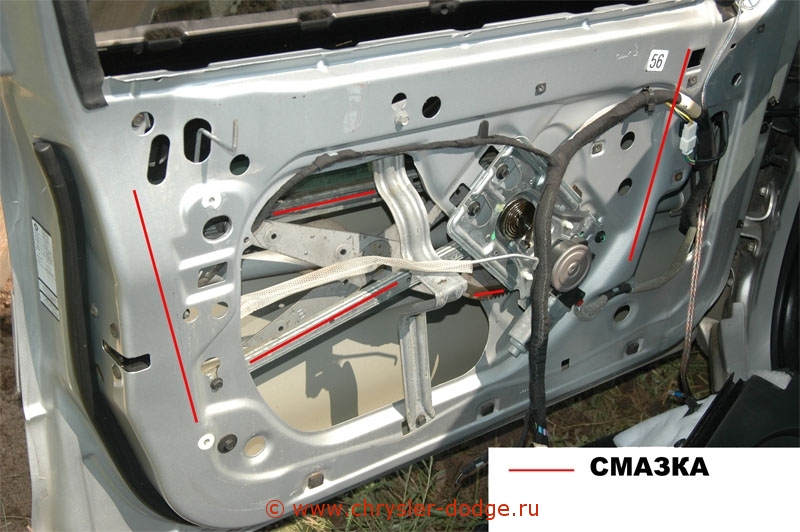

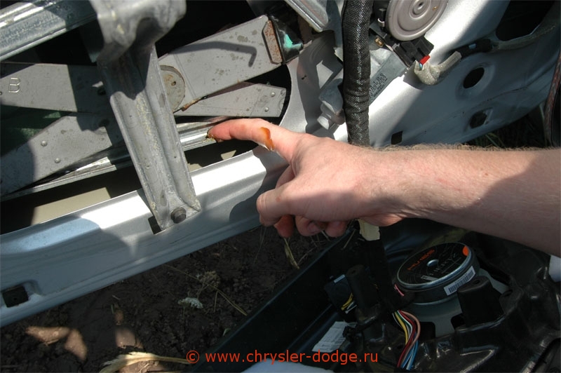

На днях антикорил Intrepid.
Решил привести в порядок стеклоподъемники.
Если кому интересно :
1. Снимаем обшивку двери.
2. Смазываем направляющие ( красный цвет)
при закрытом окне
3. Смазываем направляющие ( красный цвет)
при открытом окне
4. Одеваем обшивку двери.
Окошко двигается плавно, без заеданий, без скрипа.
Фотографии:
http://foto.rambler.ru/topics/10/date/7068180/
http://foto.rambler.ru/topics/10/date/7068181/
P/S не знаю как выложить фотки. Подскажите.[/img]

а чем смазывал?

1. Смазка - смазыал густой жидкостью желтого цвета.
Названия нет. Смазка в этом случае не имеет принципиального
значения - так как температ режимы - обычные.
Нагрузки - практически нет.
Нужно что бы вязкая была и не стекала.

У меня мембрана есть, но двери очень шумные - прямо чётко слышишь все потоки воздуха на скорости. Попробую на металл вибропласт поклеить, если конечно туда подлезу... Смазка не любая подойдёт... например, литол в мороз застынет и стекло вообще будет не открыть. я как-то купил такую тубу Мобил - синяя густая смазка высокотемпературная для шрусов, шаровых (т.е. она по идее не ест резину -пыльники и т.п.) стоила рублей сто с копейками... буду ей мазать.
