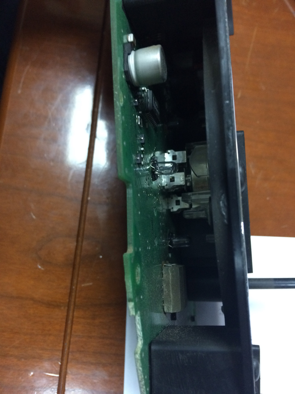

- - AL_Capone   Всем привет! досталась мне приборка RB https...   13.1.2018, 11:42
- - kuzmas   Лучше этот вопрос задать туда откуда досталась При...   13.1.2018, 16:29
- - AL_Capone   скорей всего в общем припаялся к плате https:/...   13.1.2018, 23:21
- - demetrio   Отличная работа.   14.1.2018, 0:03

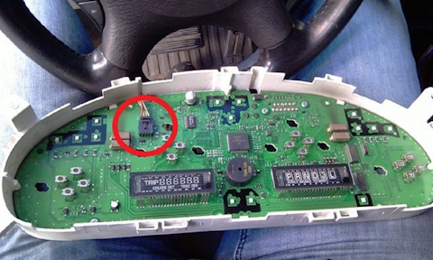

- - antonsheva80   Если кому актуально. Стрелки подсвечиваются левой ...   6.9.2019, 21:44
|- - demetrio   Цитата(antonsheva80 @ 6.9.2019, 21:44) Ес...   6.9.2019, 22:33
