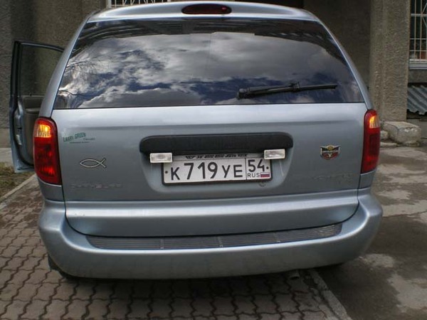

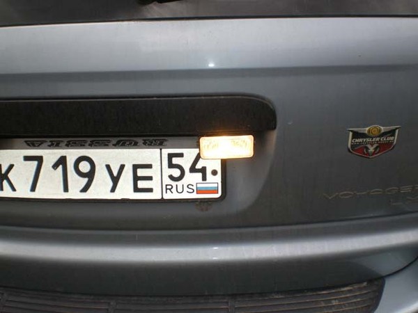

В преддверии ГТО совершил сей подвиг на своём Вояджере 2003
В качестве фонарей заднего хода установлены китайские галогеновые ПТФ-ки за 340 рублей.
Проводка на каждую из них приходит индивидуально от соответствующего штатного фонаря ЗХ. Разумеется, только (+), земля нашлась в крышке багажника. Для организации проводки пришлось купить провода на 150 руб и концевые клеммы. Термоусадка и изолента нашлись в хозяйстве.
Пришлось чуть-чуть опустить номерной знак путём перевёртывания рамки вверх ногами, чтобы фонарь его не загораживал.
Лампочки ЗХ были покрашены жёлтым цапонлаком за 25 рублей.
В качестве завершающего штриха, освободившиеся красные лампочки поворотников подпаял к стопсигналам, тем самым сделав их намного заметнее.
Изменения в конструкцию автомобиля вносились неспешно, в течение нескольких дней в свободное время. Спиртные напитки (пиво и т.п.) при этом не употреблялись, так как я их неприемлю. Сумма финансовых затрат - в пределах 600 рублей. ГТО завтра, думаю, проблем быть не должно.

Откровенный колхоз все это. ИМХО.
1) Если уж так хочется перенести задний ход, приглядитесь к едущим мимо машинам. У некоторых именно в таких же нишах по сторонам от номерного знака стоят ШТАТНЫЕ фонари заднего хода как раз нужной или похожей формы. Их и поставить.
2) Переносить задний ход нет никакой необходимости. В фонаре 3 секции. Одна идет под поворот, белая под задний ход, третья - габарит стоп. В чем проблема? В красной пластмассе фонаря? Желтая светодиодная лампа + нагрузочное сопротивление решают эту проблему на раз. Уже проверено.
Почему у нас за лишние 3-4 тыс руб многие готовы реально изуродовать свой авто? Может потому, что они купили себе машину явно не по карману? А потом начинают колхозить запчасти от жигулей и еще хвастают этим? Вы меня извините, но я такого подхода не понимаю. Прошу прощения за резкость, но наболело. Мне машины просто жалко. Люблю я их. И если я понимаю, что нечто будет хотя бы немного портить внешний вид - я этого ни за что не поставлю. Только родное или подобное. Или ничто.
Я рассуждал именно так (только со своей колокольни). Именно по этой причине отверг с негодованием вариант с установкой штатных европейских фонарей. По-моему (или ИМХО, как тут принято выражаться) они выглядят просто отвратительно по сравнению с оригинальными американскими. Очень хотелось сохранить именно американскую оптику - из этого и исходил.
На форуме уже были предложены варианты с установкой ПТФ в качестве фонарей ЗХ. Но их либо вешали под бампер, либо врезали в оный. Первый вариант я счёл непрактичным из-за неудачного положения - легко зацепить или заляпать, а второй - жалко резать бампер.
В моём случае минимум изменений в конструкции - вернуть всё в исходное положение можно очень быстро. При этом вынесенные фонари ЗХ являются самодостаточной конструкцией, имеют завершённый внешний вид и бросаются в глаза не более, чем любое другое доп. оборудование.
Всё вышесказанное ИМХО. Меня лично мой колхоз устраивает на 100% и с эстетической и с функциональной точек зрения. Мнение ДПС узнаем завтра.

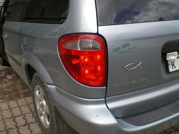

К сожалению, у меня в лампе поворота присутствует нить, обозначающая габарит. Она тоже оранжевой получится?
Кроме того, я пробовал ставить жёлтые лампы - всё равно красный получается.

Какую именно лампу? Лампа лампе большая рознь. Лампа накаливания хоть белая, хоть желтая, так и будет светить красным. Я говорил именно о диодной лампе. И не оранжевой, а ядовито желтой. Это очень существенный нюанс! Как сквозь красный фонарь желтые диоды светят оранжевым - я наблюдал лично. Был поражен результатом, ибо никак не ожидал такого.
Нить габаритов - убрать ее и дело с концом. Она есть в секции выше. А если нет - перенести ее туда. Не проблема.
И опять таки - про пренос заднего хода. Не скрою, это проще всего, но сам, некоторое время смотрел на машины и на некоторых видел те же фонари, прекрасно вписывающиеся в подобный дизайн кормы. Уверен, смотреться они будут куда лучше, чем такое.... И не намного будут дороже.

Музчина! Вы это о чём? Первый пост повнимательнее почитайте. Или по Вашему камера, которая у многих стоит, заменяет сигналы ЗХ? Это надо запомнить и при прохождении ТО объяснить ГАИшникам...
я тогда ничего не понял :(
или у него СЛОМАЛИСЬ лампы ЗХ и он заменил их колхозом... или же на вояджерах 2003 их нет?
Александр! поясните пожалуйста - ЗАЧЕМ?
есть (надеюсь) штатные лампы ЗХ. их для прохождения ТО - должно быть достаточно.
Вас-то я понял, только отвечал не Вам. Я лично пробовал и лампу накаливания (она осталось красной) и светодиод (стал жёлтым, но вид мне всё-равно не понравился, субъективно - колхоз "Красный Лапоть").
Кто то здесь уже делал нечто подобное. Смотрелось куда зачетнее. Хотя фонари он дорабатывал сам.
Вот:
Идаже так - мое ИМХО - куда лучше. Фонарики как продолжение линии номерного знака.
Про первый вариант спора нет - мега зачёт, восхищению нет предела! Но я не настолько рукаст, как автор - духу не хватило: опыта да и времени маловато. Возможно, когда-нибудь соберусь с силами, выкину свои ПТФ-ки и сваяю такие-же фонарики... Благо, возможность такого оборота событий моим вариантом предусмотрена!
А вот фонарики Rostik'а (человека, мною уважаемого во всех отношениях) мне понравились меньше. Лично мне, эстетически, мой вариант более по душе. Но это - дело личного вкуса и обсуждать бессмысленно!

Докладываю.
У меня стоят светодиодные лампы жёлтого цвета.
Без солнца видно моргалку жёлтого цвета и в темноте вообще-шик.
Но в солнечную погоду невидно не зги!
Очень далеко от красного стекла стоит источник желтого цвета.
Вот если бы к стеклу изнутри приклеить. С заменой проблем.
Моё ИМХО ЗХ выносить, а как дело каждого,
Поясняю. Задний ход выносится из фонарей для того, что-бы секцию освободить под жёлтый поворотники. С красными поворотниками всё сложнее и сложнее пройти ТО. А с жёлтыми - без проблем.
Цитата(supergosha @ 28.4.2011, 20:14) *
Докладываю.
или организовывать поток рамок со встроенным ЗХ.
О чём я тут и писал. Коли уж совсем заморачиваться, то надо вскрывать фонарь и лепить светодиодную матрицу. Коли машину не менял-бы, так наверное и заморочился-бы. Должно получиться красиво. Но не думаю, что кто-то за такое возмётся. Бютжет сего мероприятия не маленький, руки нужны, правильные комплектующие и большое желание. Просто налепить светодиодную ленту - колхоз не на долго. Смотреться будет ужасно и погорят скоро те светики. Надо ставить правильные светодиоды, отражатели, возможно рассеиватели и радиаторы, обязательно драйверы. Дорого. Но одновременно дёшево, красиво и качественно не бывает. Значит путь один - выносить ЗХ из фонарей.
Мне только одно не понравилось - присобаченные снаружи противотуманки. Врезать-бы их... Думаю и рукастому эстету ARCUS'у не понравилось это-же.
С этим поспорить сложно. Если бы врезать - однозначно было бы симпотичнее. Только у меня уровень рукастости не тот, и со временем трудно - Hella Micro DE, купленные на передок уже больше года лежат - ждут, когда я за них возьмусь...
Ну, Бог даст - освоим по-тихоньку!
