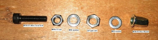

Сразу скажу, что при установке совершил ошибку, сверлил крышу и стягивал насквозь болтом с гайкой. Потратил достаточно много времени на разборку потолка и его сборку. Тут метод Alkuz.а был бы предпочтительней. http://forum.chrysler-dodge.ru/index.php?showtopic=38688
Правда изначально я сознательно от него отказался, так как некоторое время назад имел не совсем положительный опыт с данными заклёпками. Без заклёпочника у меня не получилось их хорошо опрессовать и поэтому с релингами я так делать не решился. Хотя, наверное, стоило бы...

- - хенк   а винтики не слабоваты.   5.1.2011, 17:30
|- - Рабинович   QUOTE(хенк @ 5.1.2011, 17:37) а винтики н...   5.1.2011, 17:37
|- - Ксюха   Цитата(Рабинович @ 5.1.2011, 18:44) Цитат...   5.1.2011, 18:01
|- - Рабинович   QUOTE(Ксюха @ 5.1.2011, 18:08) вместо кле...   5.1.2011, 18:05
|- - Romashka   Цитата(Ксюха @ 5.1.2011, 18:08) вместо кл...   5.1.2011, 18:09
|- - Рабинович   QUOTE(Romashka @ 5.1.2011, 18:16) болт лу...   5.1.2011, 18:12
|- - Romashka   Цитата(Рабинович @ 5.1.2011, 18:19) Цитат...   5.1.2011, 18:26
|- - Рабинович   QUOTE(Romashka @ 5.1.2011, 18:33) я обжим...   5.1.2011, 19:04
