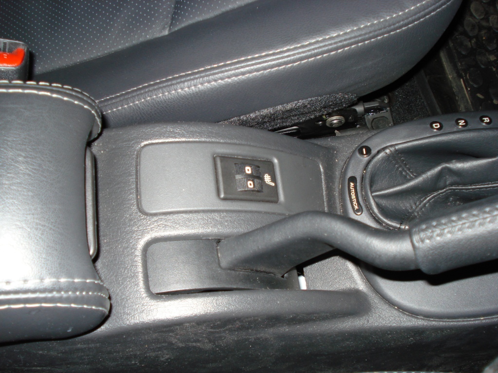

Крайслер,с*ка ,красивый...

Цитата(Стратус @ 9.1.2011, 15:10) *
1. Правильно все!
2. Офигенно ценное и существенное замечание! ТСу придется пересмотреть принцип и способ подключения саба теперь....

Да, теперь придётся весь саб выламывать и переинсталлировать. Друган не в курсе, как у него в тачке кнопки промаркированы!!!
Уважаемый,не флуда ради....
Привык видеть в своей машине так
Поэтому глаз и зацепился....Но вижу с 01-го года регулятор на отдельной панели .....
