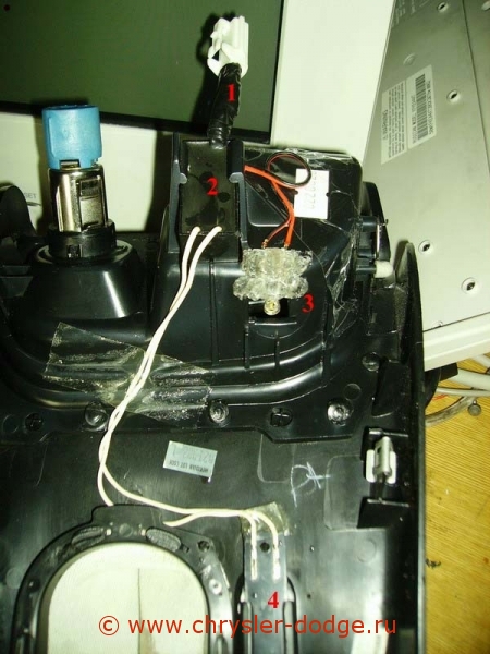

Давненько озадачивался отсутствием подсветки пепельницы в своём автомобиле. Не то чтобы "мартышка к старости слаба глазами стала", а даже как-то наоборот, но выслушивать от подруг по поводу очередных прожжёных колготок - просто надоело!
Для приведения в надлежащий вид подсветки был приобретён светодиод зелёного неяркого свечения рассчитанный на бортсеть автомобиля аж за 20 рублей на Митинском рынке.
Далее оторвана центральная консоль (снимается руками, на защёлках она), отвинчен единственный винтик с головкой под TORX 15 крепящий ручку КПП и вкрячены пара проводков:
Подпаиваемся прямо к проводам от белой фишки (№1) Оранжевый провод "+", чёрный провод - наоборот. (На рисунке они уже под слоем чёрной изоленты.)
Не откусывая длинные ножки светодиода изгибаем их и прилаживаем его к прямоугольному окошечку (№3) используя термопистолет или плавя паяльником незабвенные коробки от кассет для стриммера фирмы 3М. (Да славится продукция её в веках! Точнее материал который идёт на сами коробки!)
Вроде бы всё понятно, но теперь самое интересное!!!!
Когда только снял консоль, на обороте её увидел маленькую коробочку (№2). С одной стороны к ней подходят провода бортсети (+ при включённых габаритах), а с другой стороны выходят 2 тоненьких проводка которые идут на подсветку планки с буквами PRND3L (№4)
И подумалось тут мне, не иначе американский гений таким способом просаживает напряжение в бортсети, чтобы ихние слабенькие светодиоды не сказали "бряк"? Но зря я так думал! Всё оказалось гораздо увлекательнее!
Как вы думаете, какое напряжение на клеммах, что видны немного выше цифры "4"?
77 Вольт ПЕРЕМЕННОГО напряжения!!!!! Каково?
Вот и я охренел.....
Ну и сам вопрос: а на хрена?????

скорее всего, так у меня на циррусе, там не светодиод а люмисцентная лента, которая светится всей полоской, вот так вот...

Цитата(Alexcomrad)
Серёг, имхо переменного не может быть по определению. :roll:
Запросто! Там стоит залитый компаундом преобразователь.....
Вот это-то меня и удивило! Зачем такое усложнение конструкции?

Все католюминесцентные индикаторы (они у нас стоят на одометре и PRNDL) обязательно требуют напряжения питания переменного тока примерно от 40 до 150 В в зависимости от типа индикатора.
Но преобразователь действительно маленький.
