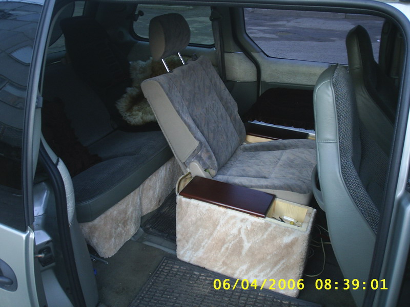

Да, можно, но не на третий, а вместо среднего. Третий интересен тем, что он полностью расскладывается в кровать - этого лишаться нельзя :D Я себе поставил складывающееся кресло-столик на крепления от среднего дивана. Делается предельно просто. Места в салоне стало много. На кресле сидеть удобно, т.к. ноги между передними легко входят и задним тоже можно ноги вытянуть слева и справа от среднего кресла. Со среднего сиденья обзорность круговая - кайф, можно за ручки передних держаться. И звук тоже объемный. Даже место под 33л холодильник нашлось слева от этого кресла!!! Ещё под средним креслом можно 2 выдвижных ящика сделать. Могу фотки сюда выложить, если интересно, конечно.
Решение считаю это идеальным, т.к. Караван всё-таки не автобус и даже не микроавтобус.

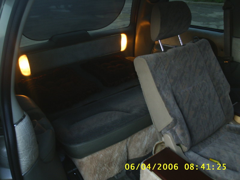

Сфотографировал свой машин внутри. :Обнаружена новая девушка shok.gif : yahoo.gif crazy.gif crazy.gif crazy.gif crazy.gif crazy.gif crazy.gif

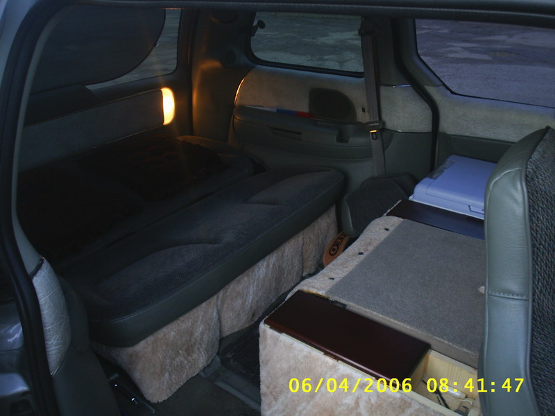

Хочу сразу предупредить: делал всё предельно дёшево, просто и для себя на свой вкус как мог и из чего мог, поэтому не претендую на эталон эстетики, правильности и крутизны :oops: Замечаниям, как и хорошим отзывам буду рад :) . Все фотки 800х600 в моей фотогалерее.
Итак среднее кресло установлено на родных креплениях от дивана на двух поперечных 3мм листах и крепится к листам через резинки амортизаторов. Изготовление креплений обошлось в 1л водки (200р). Чертёж, если нужно, могу предоставить. Кресло купил за 2000 руб на разборке.
Затраченное время - 5 часов на обдумывание, подгонку конструкции и уточнение размеров, и час на её реализацию.
Деревянный обвес поставил через полгода после кресла, отделал старым ненужным ковролином (постирал, расчесал - получился как новый) и молдингом. Изготовление обвеса обошлось в 700 руб. и 10 часов работы на речке.

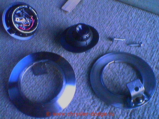

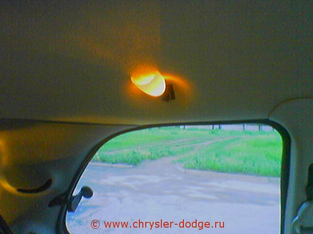

Ещё я доработал салонный свет:

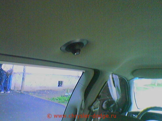

Раньше стрёмный крючок портил вид девушки из окна: lol.gif

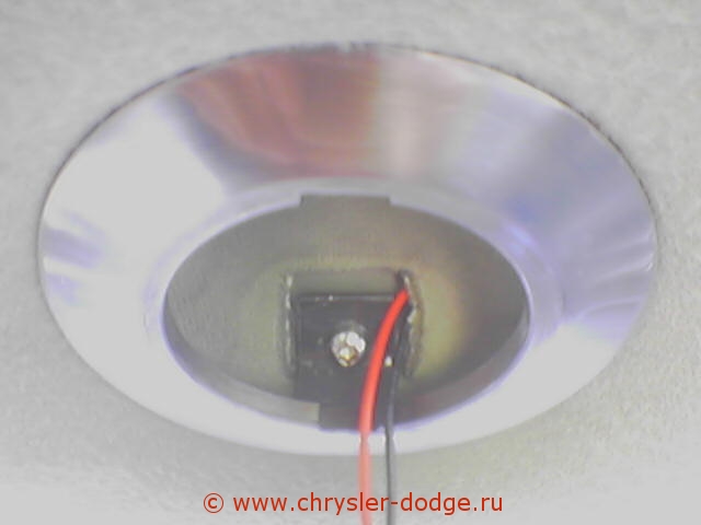

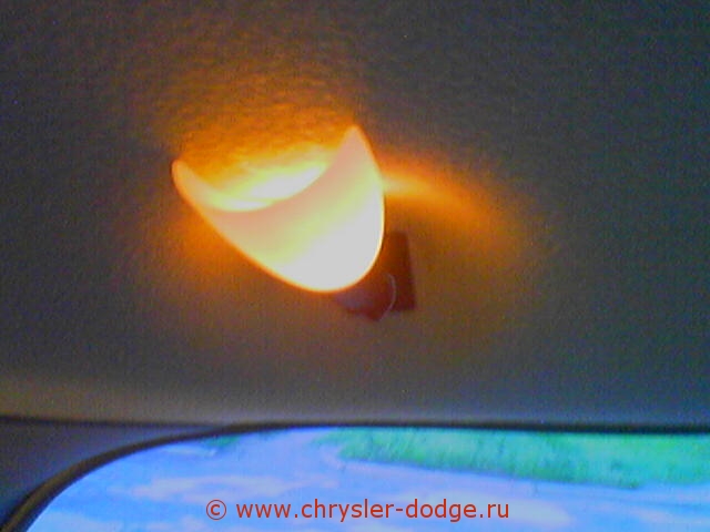

Теперь здесь живут светильники от 099 (цена 65 руб). Кольца выточены на токарном станке из чернухи и к ним приварен кронштейн (2шт за 0.5л водки), установлены вместо уродливых крючков. Кольца после шлифовки покрыты лаком из балончика. Конструкция получилась очень простой и прочной.
Затраченное время - 3 часа без учета работы токаря. Ночью линза создаёт яркое круглое пятно, при этом в машине абсолютно темно. Внутри этих глаз дополнительно основным 3W лампам смонтированы тёмно-синие светодиоды, припаянные параллельно встроенному в них выключателю через резистор 6800 Ом. В результате, когда лампы выключены, линзы имеют тёмно-синий оттенок.
Задние декоративные фонари, управляемые диммером на одном мощном транзисторе (72А за 70 руб. не помню уже какой и пер.резистор на 33кОм), создают необыкновенный интим :D

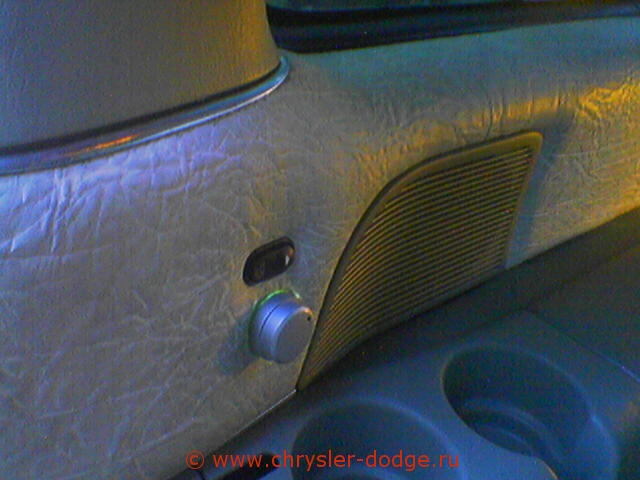

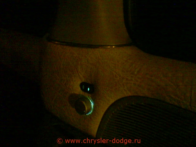

Сзади установлены дополнительные кнопки открывания форточек с подсветкой.

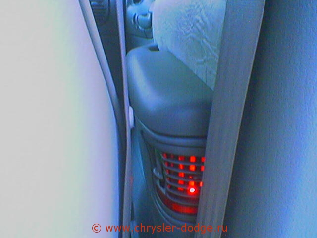

Воздуховоды сбоку и в ногах у передних кресел подсвечены. В зависимости от температуры подсветка меняет цвет: до 12С - синий, от 12С до 32С - желтый, выше 32С - красный (1 блок управления обошёлся в 250 руб):

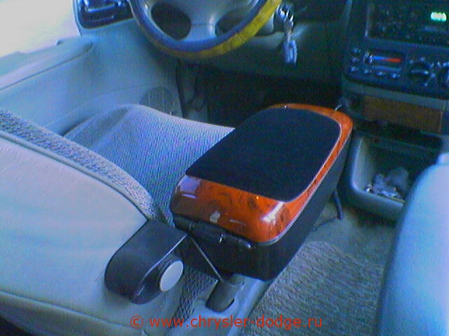

И ещё стандартный жигулёвский подлокотник за 700 руб:
