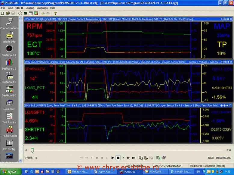

вот обзавелся таки этой приблудой. На скорую руку (пока сильно чесалась) подключил, кое что увидел.
Вопрос - как это (полученную картинку) выложить сюда для обсуждения так сказать?

- - Said   Ну так вот собственно картинка В связи с этим инт...   15.6.2006, 12:58

- - aleksKaliningrad   а рисунки выложить можно еще раз? обьясню про FUEL...   28.10.2006, 12:16
- - Serg3301   Цитата(aleksKaliningrad)а рисунки выложить можно е...   28.10.2006, 12:46
- - aleksKaliningrad   все компы расчитывают расход субьективно по нагруз...   28.10.2006, 13:35

- - Said   Кстати, на выходных снова возился с машиной (все п...   30.10.2006, 12:02

- - aleksKaliningrad   а комп не контролирует давление топлива которое ме...   1.11.2006, 16:42
- - aleksKaliningrad   касаемо trim значит в блоке зашита программа како...   1.11.2006, 17:46
- - aleksKaliningrad   по банкам понятно? банк 1 это со стороны перврго ц...   1.11.2006, 17:49
- - Said   Спасибо. Банки у меня как раз другие, т.е. их всег...   1.11.2006, 18:32
- - aleksKaliningrad   так он же запомнил это значение раньше   1.11.2006, 19:10

- - Said   Я тут вспомнил. Как то машина простояла без АКБ су...   3.11.2006, 10:51
- - Samsul   Цитата(Said)Я тут вспомнил. Как то машина простоял...   3.11.2006, 14:46
- - Said   Цитата(Samsul)без АКБ у тебя абнулился не только Л...   3.11.2006, 14:55
- - aleksKaliningrad   Цитата(Said)Я тут вспомнил. Как то машина простоял...   3.11.2006, 15:44

|- - Said   Пробую первый раз без галереи. Фото последовательн...   8.11.2006, 13:11
|- - Said   И был еще вот такой момент   8.11.2006, 13:34

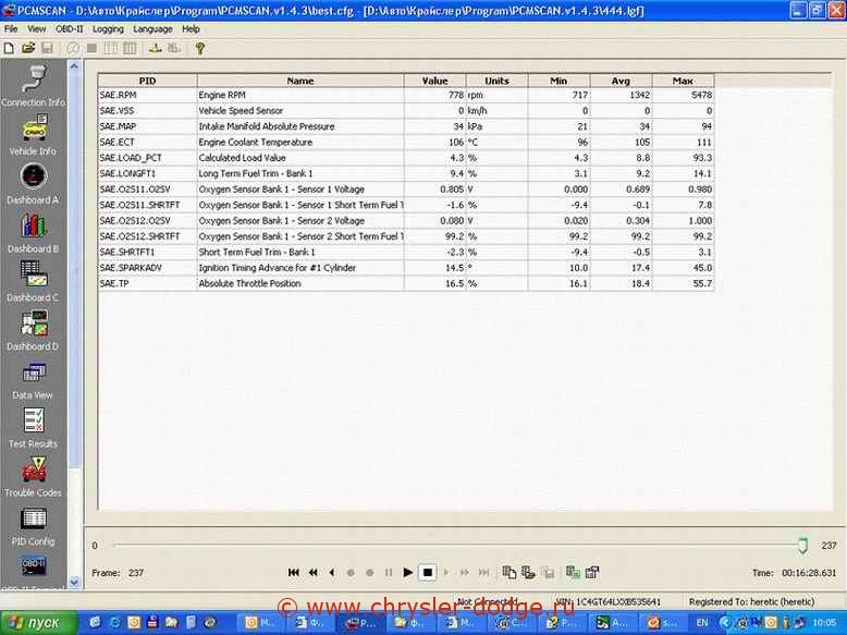

- - aleksKaliningrad   запиши две полных картинки с параметрами лонг shot...   8.11.2006, 14:20
|- - Said   Легко! Первая - запуск, вторая с оборотами по ...   8.11.2006, 15:20
- - aleksKaliningrad   не ты на всю длину экрана при хх через 1мин после ...   8.11.2006, 15:25
|- - Said   Как заказывали. Общие данные: двигатель прогрет; к...   9.11.2006, 11:01
|- - Said   А поскольку езжу я практически при оборотах 1500-2...   9.11.2006, 11:13
- - aleksKaliningrad   тебе нужно добиться чтобы и shot и long работали о...   9.11.2006, 11:37
|- - Said   Цитата(aleksKaliningrad @ 9.11.2006, 10:4...   9.11.2006, 11:53
- - aleksKaliningrad   регулировками смеси   9.11.2006, 13:23
|- - Said   Цитата(aleksKaliningrad @ 9.11.2006, 12:3...   9.11.2006, 18:46
- - aleksKaliningrad   никаких но ты же газ регулируешь а вот газ можно к...   9.11.2006, 18:56
|- - Said   Цитата(aleksKaliningrad @ 9.11.2006, 18:0...   9.11.2006, 19:08
- - aleksKaliningrad   у тебя газовый впрыск? если нет то они повесяться ...   9.11.2006, 19:23
|- - Said   Цитата(aleksKaliningrad @ 9.11.2006, 18:3...   10.11.2006, 13:22
