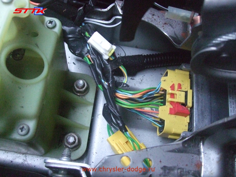

Но нам повезло больше - проводка и разъем у нас уже есть!
Как и в случае с бортовым компьютером, разъем автостика находится рядом с самим шифтером.Т.е. просто Plug&Play, за что огромное спасибо инженерам Крайслера.

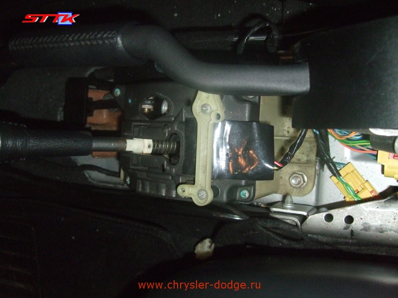

Затем переходим к установке шифтера. Снимаем центральный туннель (два винта в бардачке, два винта под накладкой АКПП), откручиваем ручку переключения передач.
Шифтер крепится 5 гайками. Далее отщелкиваем трос АКПП. Трос интерлока вытягиваем при включенном зажигании и нажатием на педаль тормоза.
Снимаем их с креплений к корпусу (сидят довольно туго).

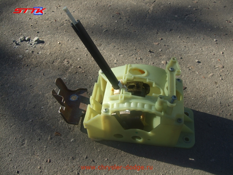

Сравниваем шифтеры:
Без автостика
С автостиком

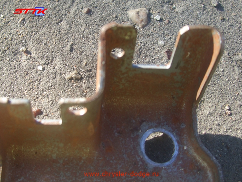

Вот тут вот и главный сюрприз. Различие проявилось в разной форме крепления троса АКПП к корпусу. Не знаю с чем это связано, возможно разница в годе выпуска (01 и 04 год).
Но решив не замарачиватся с перестановкой корпусов, просто доработал посадочное место напильником под требуемую форму. Трос сел очень плотно (плюс дополнительно просверлив отверстие под крепление).

на 4-м снимке к шифтеру сбоку прикреплен разъем коричневого цвета. просветите пож. для чего этот разъем?
Перейти в начало страницы
+Цитировать сообщение
Almaz
сообщение 16.11.2011, 13:18
Сообщение #9
Модератор ГБО
Иконка группы
Группа: Модераторы
Сообщений: 4 685
Регистрация: 27.9.2010
Из: МОРДОР (бывш. Москва)
Пользователь №: 33 618
Реальное имя:й
Город:й
подсветка режимов акпп
