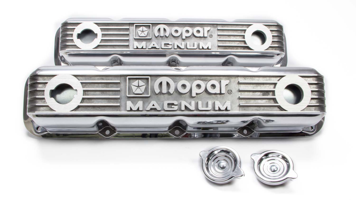

Ты хочешь оставить трубку с клапаном и примостырить её к нижней части чёрной штуки? Дырявить её там и всё такое?
Всё равно клапан надо менять раз в 20-30т. И стоит он примерно как маленький фильтрик.
Крышки можно ведь и старые оставить. Это я тебе про крышки для полного перформанса предложил)))).

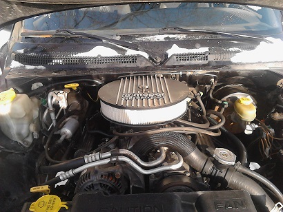

Не, там иначе
Хочу сверлить основание( базу) в которую кладется фильтр, а не крышку с надписями Мопар
На пассажирской крышке расположен клапан PCV - он соединяет крышку и впускной коллектор
На водительской стоит просто штуцер через который забирается чистый воздух после фильтра

Поставил...
По подключению системы PCV: просверлили базу, вставили туда такое же уплотнение и штуцер как на клапанной крышке(02946079 + 53030497). Шланг подошел родной
Из эффектов внешний вид + забавно шипит когда газуешь)
