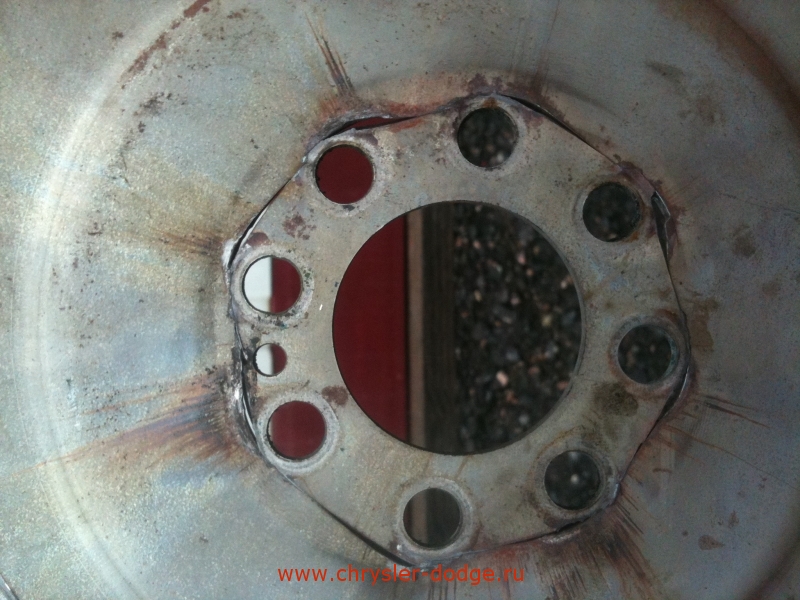

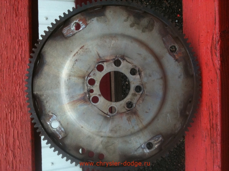

На тему шумов в моторном отсеке, бывает и такое:
Стратус, ДВС 2.4:
А все почему то бросаются балансировочную цепь валов менять при шумах. :ca:

Актуальность не только не упала, но и повысилась. Страшно беспокоит эта проблема, на холостых что-то стрекочит в этом районе, газу даешь пропадает. Полез посмотрел, думал болты гидротрансформатора к маховику откручены, но нет все намертво закручено. Неужели такая хрень как на фотках? Проверить без разборки никак походу не получится? Прям не знаю что и делать. ЗЫ.Кстати на холодную при заводке слышен какой-то грохот.

Ну вот наконец скинул сегодня коробченку, и что вы думаете-что и требовалось доказать. Картина абсолютно такая же как на фотке. Поморгал глазенками, поменял маховик и погрузился в глубокие размышления по поводу крайней дохлости и ненадежности этой чудо- детали. Как можно на 152 кобылы поставить жестянку толщиной 3мм. Такого от америкосов я не ожидал. Мораль басни в том, что это неизлечимая болезнь Стратусо-Себрингов, и многим владельцам при схожих симптомах следует обратить внимание на этот узел в первую очередь.

Проверить сломан маховик или нет без снятия коробки очень легко, через отверстие при снятом стартере или еще проще открутить кронштейн на стыке двс и коробки снизу, далее отверткой стопорим за зуб маховика и пробуем вращать туда-сюда за шкив колена, если ход есть а маховик не двигается то вообщемто все понятно
А вот и не угадал, ничего так не узнаешь, он лопается вокруг болтов в форме восьмигранника, и зазора в трещине нет никакого, как я его только не мотылял. И именно из-за того, что трещина восьмигранником, машина ездила, было зацепление, была бы по кругу- называется суши весла.
а я ничего и не угадывал, у меня так было и люфт там действительно был. да трещина вокруг болтов но современем разбивается углы начинают сглаживаться и появляется зазор. даже на фото видно что при прокручивании туда-сюда будет люфт
