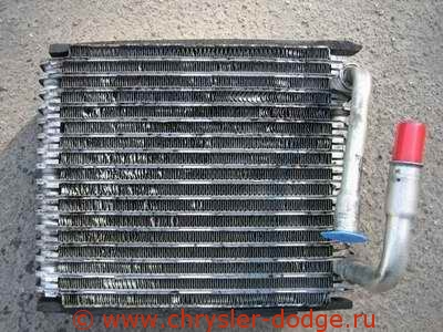

Со временем все обладатели кондиционеров в авто задают один и тот же вопрос: чем так пахнет (воняет) в моей машине? Почему при включении зажигания, когда начинает работать вентилятор, в лицо бьёт струя далеко не благовоний? Этот вопрос появляется и в конференции "кондиционеры". Там на него кондиционерные сервисы отвечают однозначно слаженно: мыть испаритель (это та штуковина, которая, можно сказать, холод и производит, через неё проходит воздух и, охлаждаясь, дует нам в лицо и ноги). И так же слаженно называют цену: 70 - 90 $US. Хотя, уже ответ, содержащий в себе только часть ответа, настораживает. Так же слаженно они отвечают, что процедура длится 4 часа. Всё что удалось у них узнать из ответов в конференции, это:
1. систему не разбирают,
2. не перезаправляют
3. клиент сразу почувствует разницу.
Поскольку я так же отношусь к кондиционированным, а денег жалко, я задался вопросом: что и как они могут делать за это время? Зная наши сервисы, полтора часа можно смело отвести на приёмку заказа и сдачу работы клиенту. До часа уйдёт на поиск свободного бокса и откатку туда машины/прикатку её к клиенту. С пол часа можно смело отвести на подготовку сервисменами самих себя к трудовой деятельности и удалению следов грязных роб с сидений машин. Останется час. Ну, пусть два. Поскольку требуется дезинфекция испарителя, то до него ещё надо добраться. Это тоже время - с пол часа для знающих будет достаточно для добирания к испарителю и возвращения всего на свои места. Значит сама процедура несложная и не долгая.
Так что же делать для устранения запаха? Что так пахнет?
Почему летом (!), когда мы включаем (!) вентилятор после стоянки (!) автомобиля на солнце или на жаре (!), особенно после непродолжительной стоянки (!) в лицо ударяет волна запаха сравнимая с той, которую вы чувствовали, открыв стиральную машину в которой пролежало забытое вами неделю назад влажное бельё?
Сначала о происхождении, об источнике запаха.
Когда мы выключаем двигатель, отключается кондиционер. И на холодные воздуховоды и испаритель попадает влажный горячий воздух с улицы. Попадая на холодные детали воздуховодов и испарителя, из воздуха мгновенно конденсируется влага. И ладно бы только вода. Состав влаги широк и вонюч. Влага смешивается с грязью и пылью, находящейся в системе, увлажняет плесень, грибки и бактерии, неизбежно находящиеся там. Вот вам и запах. При работающем кондиционере влага с силой выносится в салон и осушается воздуховоды. Но часть её остаётся при выключении вентилятора. И при каждом последующем включении влага добавляется, множа колонии бактерий. И с годами запах превышает порог терпимости нашего носа.

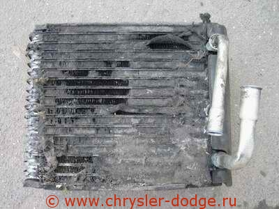

- - Сочуствующий   А что делать с грязью и листвой которая набивается...   23.11.2007, 20:17
|- - Serg   Цитата(Сочуствующий @ 23.11.2007, 20:24) ...   23.11.2007, 20:44
|- - GMRU   Цитата(Сочуствующий @ 23.11.2007, 20:24) ...   23.11.2007, 20:46
- - Сочуствующий   Снять испаритель с авто?Да проще его на новый махн...   23.11.2007, 21:18
|- - GMRU   Цитата(Сочуствующий @ 23.11.2007, 21:25) ...   23.11.2007, 23:46
- - Сочуствующий   У Крайслера как раз худший вариант   23.11.2007, 23:50
|- - GMRU   Цитата(Сочуствующий @ 23.11.2007, 23:57) ...   24.11.2007, 0:14
