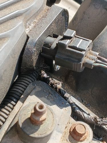

Машина готова, это был пам сенсор

Оригинал что ли нашли не смотря на мои ссылки?
Финал https://disk.yandex.ru/i/H2l3HgHS-QO83g

Ну да какой то он интересный, а моторчик зашептал! connie_boy_cleanglasses.gif можно по всякому называть 2.7 особенно от интернетных экспертов, но на холостых работает приятно. Да и пробеги по 400-600 к км не редкость.
