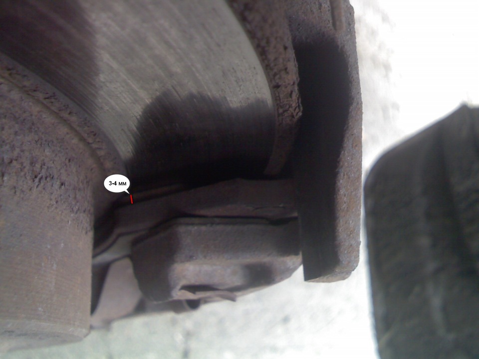

У меня при переобувке обнаружилось следующее:
Первый вопрос: этого остатка на сколько хватит? С учётом, что Arty менял их, вроде как, в феврале 2007.

тыщ на 5 точно

Цитата(Almaz @ 30.10.2012, 17:52) *
тыщ на 5 точно
Прекратите человека беспредельно понадеять, по фото тыщ на 5, я вас умоляю, вы о чем, вы либо ничего не понимаете в системе торможения авто , либо отписали , так для сообщения ради. Хотите я их кончу этак за 20 км, ну или за 10-по состоянию и фото-менять срочно, ну или ДОБРО ПОЖАЛОВАТЬ В КЛУБ ЭКОНОМИСТОВ. А там как кривая выведет. Ну вот как то так.
тыщ на 5 точно
мы речь ведем о ЗАДНИХ колодках. видимо вы и не понимаете ничего или просто невнимательны.
толщина накладки новых задних колодок около 1-1,2 см. ходят они более 50000км спокойно.
2-3 мм на сколько хватит, если 12 хватает на 50000?

По передним колодкам износ приблизительно 1 мм на тысячу км, задние раза в полтора-два больше. При слое в 1мм часто накладка отваливается кусками, еще чаще на прилично б/у машинах присутсвует некий клин в износе накладки. Посему последний мм в расчет не берем. Тысячи на три-четыре таких задних колодок хватит, при условии норально функционирующих направляшек, поршней и не прикипевших к скобе колодок.
По поводу 1 мм/1000км - это сильно от стиля вождения и условий эксплуатации зависит. Мне передних на 25-30 т.м. хватает, но это же не значит, что толщина фрикционного слоя моих передник колодок со спичечный коробок!))) В остальном - согласен.

Общие рекомендации разных производителей - менять колодки когда осталось не меньше 2 мм.
Я например меняю намного раньше.
Во-первых цена, особенно на задние, это позволяет (от 700 р. на более-менее приличные).
во-вторых, что главнее, при тонком рабочем слое колодка перегревается очень быстро, есть шанс потерять тормоза в самый неподходящий момент.
