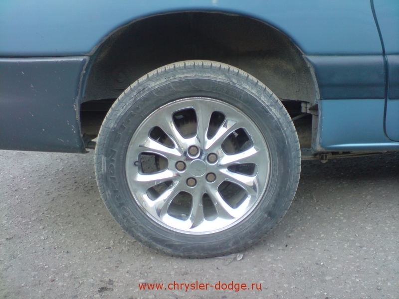

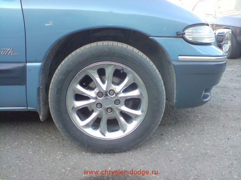

(На фото - расстояние от верха колеса до колесной арки составляет: зад – 170 мм, перед – 168 мм. Резина 205х65 R15).

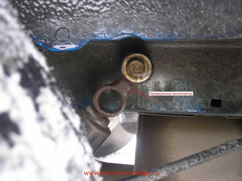

Про амортизатор я уже говорил.
