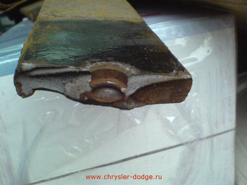

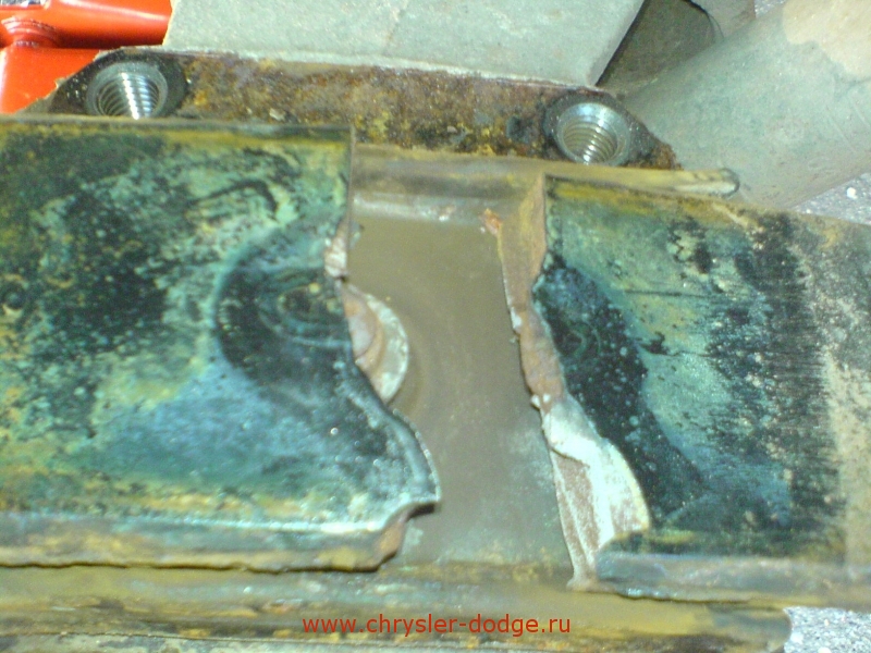

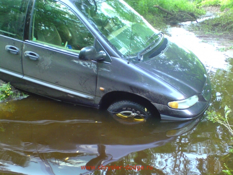

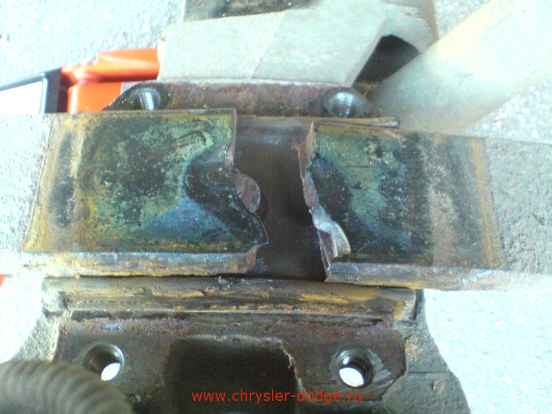

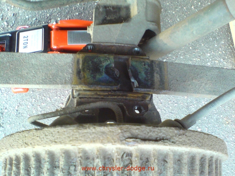

Как-то три недельки назад пытался форсировать ручей. С разгону. Оказалось - трамплин. Машинка подпрыгнула и морда провалилась. Сел на пузо полностью. Вытянул лебёдкой.
Спустя неделю почувствовал, что как-то неправильно едет по дороге - зад раскачивачивается, постукивает что-то там. Решил - дорога неровная. Потом, на рыбалке, подняв крышку багажника, стукнулся о неё головой. Решил, что задние колёса просто в ямке стоят.
Приехал домой - на асфальте та же история. Решил - рессоры просели, усиливать надо. Порылся в теме "Лифтинг задницы Каравана", начал готовиться. Потом таки решил заглянуть под машинку и обнаружил очень непонятные углы выхода правой рессоры в месте крепления к задней балке.
Понял, что рессора лопнула недели три назад.
Вчера заменил.
Причём на разломе видно, что лопнули остатки рессоры, а начало процесса было уже давно. С год назад заметил, что машинка как-то на правый бок завалена ссзади.
Поражает надёжность американского автопрома - три недели ездил с переломанной рессорой, а ведь на ней заднияя балка висит

Там еще амортизатор, так что не только на рессоре.

Если он с год на такой ресоре отездил и заметил ето только после того как решил ломанш переплыть то напрашивается 1 вопрос: ЧТО ТЫ ДЕЛАЛ С МАШИНОЙ год назад что умудрился рессору сломать.
Chrysler Grand Voyager 1997г. 3.3 бензин/газ.
Перейти в начало страницы
+Цитировать сообщение
Гость_БАК_*
сообщение 27.6.2008, 10:34
Сообщение #6
Гости
1. Рессора сломалась не год назад, а три недельки (если точнее - в субботу, 7 июня), а может и позже. Я почувствовал дискомфорт от езды 13 июня на трассе на 130 км/час.
2. А вот надломалась, похоже, давно, может даже и не год назад, а больше. Может, в прошлой жизни, у предыдущего хозяина. Но два техосмотра прошла. А там проверяют.
3. Перекос осанки был чуть-чуть, практически незаметен. Кстати, о таком перекосе здесь кто-то писал, может даже даже и неоднократно.
4. Не все ездят по автобанам. У меня рыбомобиль - лебёдка, 50м тросса, домкраты - обычная практика. Второй ряд сидений убран, третий переставлен во второй, а образовавшийся багажник заполнен постоянно всевозможныцми рыболовно-туристическо-внедорожными причиндалами. Это ж вам не девок катать на покатушки.

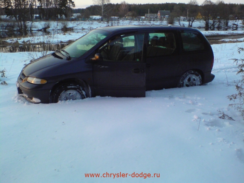

5. Ещё в конце марта осанка была вполне приемлема. Смотри фото.
